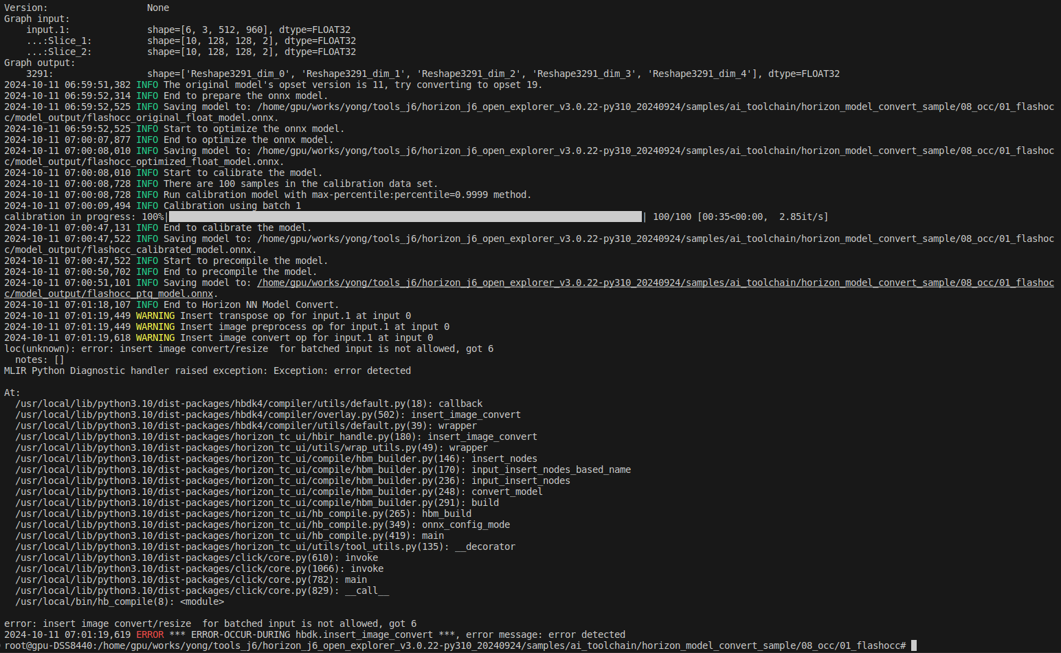

4. 问题具体描述:hb_compile --config ./flashocc_config.yaml 报错
我的输入是按照onnx需要的输入设置的,6张图像放在一起(6, 3, 512, 960)输入

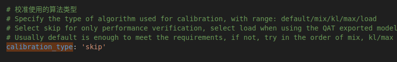

    你好,calibration_type配置成"skip"试一下
    2024-10-11
    • 头角峥嵘回复HuangHui:
      还是同样的报错
      2024-10-11

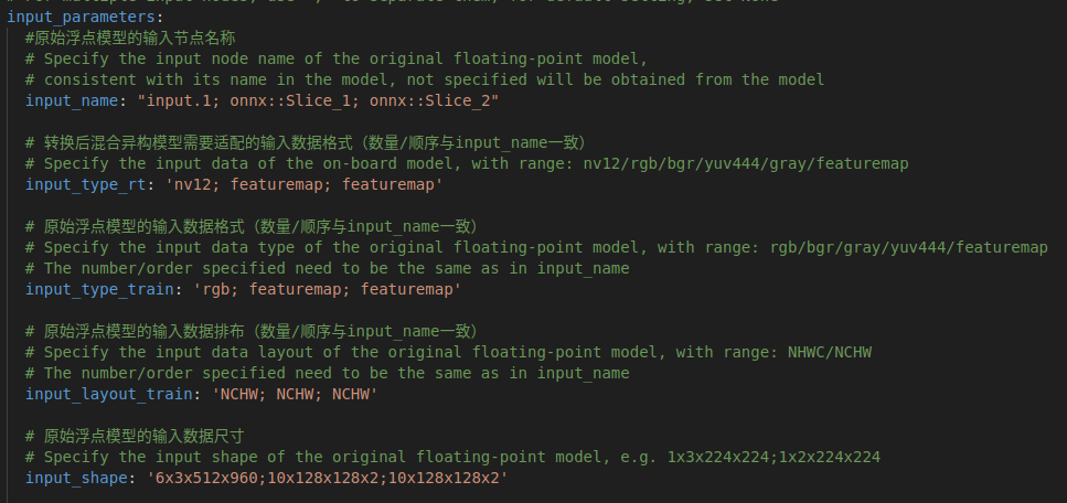

  • Pipeline
    nv12不支持多batch,拆开成单batch
    2024-10-11
    • 头角峥嵘回复Pipeline:
      1batch是6张图,意思是把6张图分开,当成6个输入分别喂入,需要在python模型种修改输入吧
      2024-10-11
    由于PTQ方案batchn Pyramid的支持方案还在设计中,因此用户暂时无法通过配置yaml文件中的相关
    参数直接编译出可上板推理的batchn Pyramid模型。因此若您的模型输入shape第一维不等于1,请
    务必将input_type_train和input_type_rt参数配置为featuremap。
    2024-10-11
    • 头角峥嵘回复HuangHui:
      成功了
