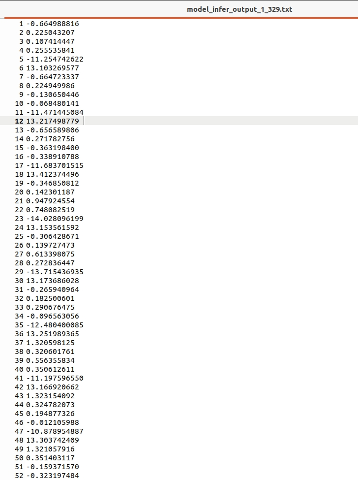

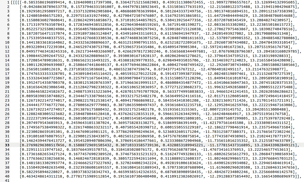

x86端保存结果和bin模型输出不一致:
在这里存的output。
x86:
板端:
目前用的模型是yolov5s,类别为一类,
上传了演示图片和onnx和bin模型。有大佬可以看看问题吗

      hb_verifier工具验证是通过的,但依然存在结果不一致的情况,因此如问题所示,我从x86的python中直接存出了特征图对比,发现了结果不一致的情况。
