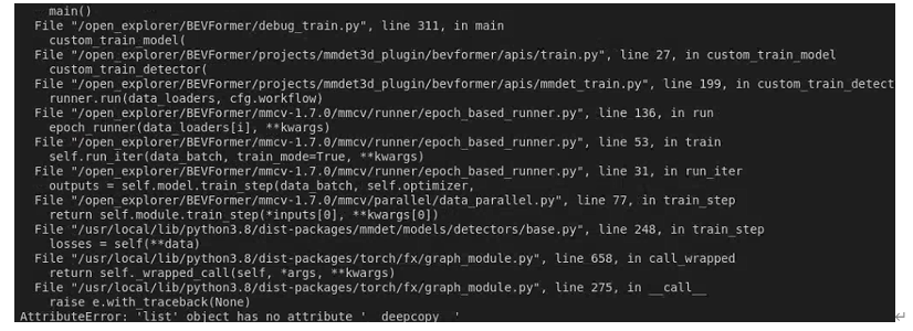

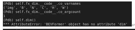

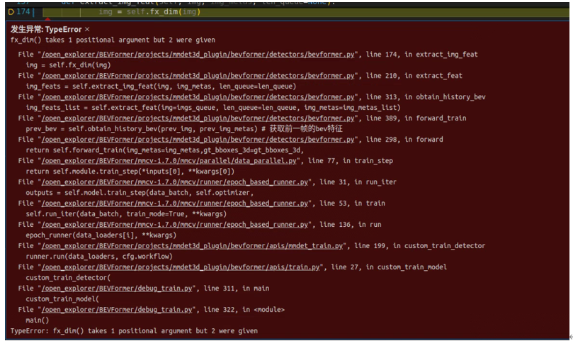

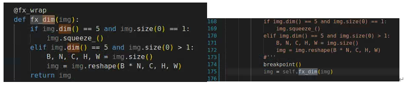

      我们在calibration阶段时往模型代码里加入了一些地平线的修饰函数 from horizon_plugin_pytorch.utis.fx_helper import wrap 。然后将 model经过prepare_qat_fx函数后获得的calib_model以及model本身都没办法进行原来的浮点模型训练,训练model报错内容是:经过fx wrap修饰器修饰后的fx_dim函数参数发生了变化,1调用fx_dim(img)时报错多传入了一个参数,2调用fx_dim()时发现好像传入了默认参数BEVFormer;训练qat_model报错内容是:list不能deep copy
请问在加了修饰函数之后的模型就不再能执行浮点训练了吗?
1、Calib_model的报错
2、float_model的报错

    你好,从目前了解的信息看,经过fx wrap修饰器修饰的函数是不影响浮点训练的。用 fx.wrap 修饰后的函数会作为整体运行在CPU上,需要保证input 是浮点数据。
