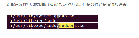

我需要想rootfs中添加一个文件, 参考你们文档添加, 无法添加成功, 提示文件not exist
我尝试了2种写法,两种写法都同时修改了debug-kernel-rootfs.manifest和debug-rootfs.manifest
文件也存在
1, 配置文件中直接添加文件
无法找到sudoers.so not exist
2, 配置文件中, 添加目录和文件, 这种方式,, 但是文件还是没添加进去.

      现在我将这个文件放入./prebuilts/root/gcc_9/usr/libexec/sudoers.so 然后把debug-rootfs.manifest中-/usr/libexec/sudoers.so 去掉了, 生成的镜像就正常了.
      目前问题是, 我的目录中存在这个文件, 为什么会找不到
      我向其他/etc等目录添加文件相同写法也正常, 我向/usr/libexec目录下, 添加sudo目录也正常. 只是添加这个sudoers.so不正常.
      现在这种做法只是一个临时解决办法, 他这个+/usr/libexec/sudoers.so是去哪里找的文件, 为什么找不到还是要确定下.
      从现在现象看, 我放入./prebuilts/root/gcc_9/usr/libexec/sudoers.so文件, 并且不配置 "-", 那么文件可以找到, 怀疑+是从./prebuilts/root/gcc_9/usr/libexec/sudoers.so找,
      然后编译某个阶段/配置, 并未将prebuilts/root_hijack/hobot/usr/libexec 内容cp到该目录, 导致找不到?

      解决了.prebuilts/root_hijack/do_hijack.sh 要添加copy_files "$srcdir/hobot/usr/libexec/*" "${dstdir}/usr/libexec/" , 实际开始怀疑方向是对的, 少了一次cp,
