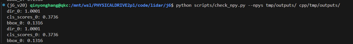

使用脚本推理bc模型和hbm模型,bc模型和hbm模型输出差异大。
可以确定不是前处理和后处理影响的。模型输入为featuremap,输入来自同一个npy文件。
model_info信息如下;

      没有后处理代码,bc输出后直接保存npy,和hbm输出反量化保存的npy做对比
      2024-09-29

      目前验证,我板端的ucp相关推理库有异常。所以bc推理没问题,hbm推理有问题。我使用hrt_model_exec infer推理和自己写的部署代码推理结果是一致的。
      2024-09-29
    • momo(社区版)回复皮卡丘:
      经定位,此问题为ucp的问题,麻烦后面联系地平线人员释放新版本工具链
