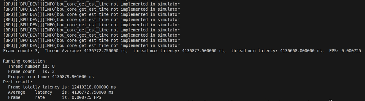

    • 老超2024回复HuangHui:
      1. 执行hrt_model_exec推理也是在X86仿真环境。
      2. 执行命令如下:
      执行以上命令时,程序运行12小时以上未结束也未报错。
      将frame_count置为3后,输出以下结果:

    • 老超2024回复Pipeline:
      感谢您的回复,
      当前模型量化及推理均是在x86环境中操作的,应该没有BPU算子,使用的都是CPU算子吧。
      上图中使用hrt_model_exec工具做推理时,将frame_count置为3后,虽然耗时较长,但也能顺利执行并输出结果。
