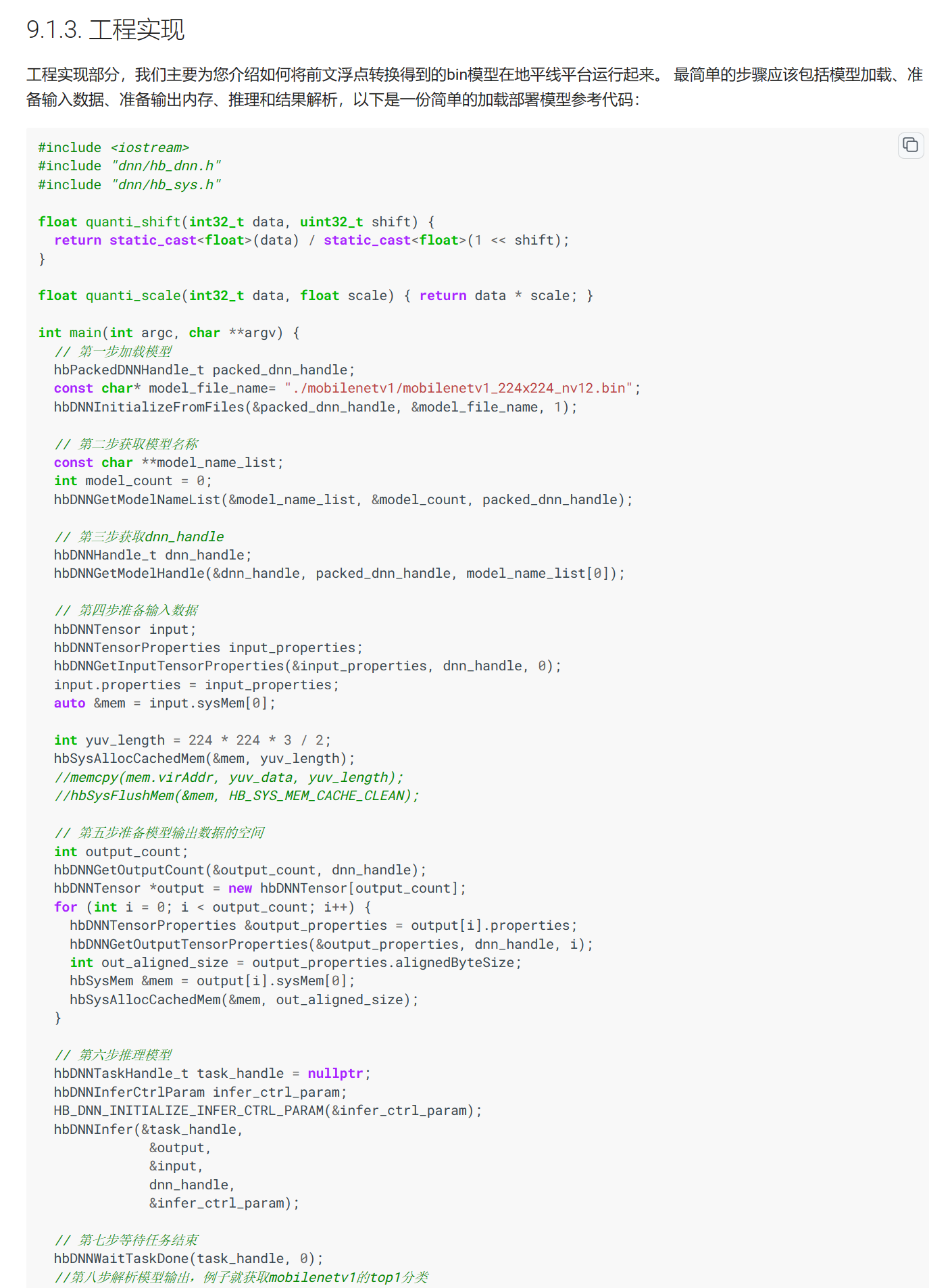

J5 J5_OE_1.1.74 请问有将使用算法工具链量化后的(hbm文件)部署到板端运行的示例吗?
  • DR_KAN
    hbm和bin的部署方法一模一样,接口都是通用的,基本没有区别

  • DR_KAN
    一定要示例的话,可以查看ai benchmark的src的method的代码,qat开头的cc代码都是hbm部署的示例
    2024-09-25
