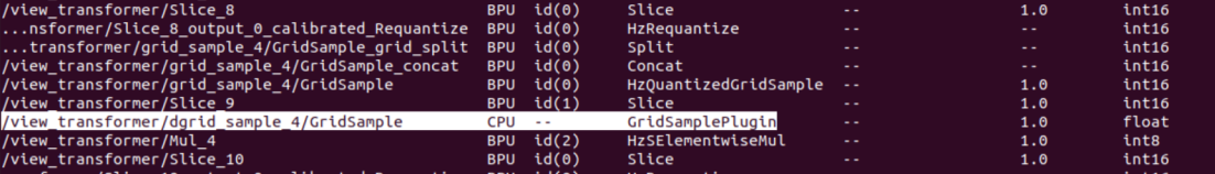

ERROR *** ERROR-OCCUR-DURING {runtime.runtime_model_generation} ***, error message: HorizonRT not support these cpu operators: GridSamplePlugin。
我们在其他模型有type为HzQuantizedGridSample是正常的,这个模型中有type为GridSamplePlugin的,报错也是说的不支持这个cpu算子,这两种有什么区别呢?
我们的GridSample都是同一个类实现的,为什么量化工具会识别成两种类型。

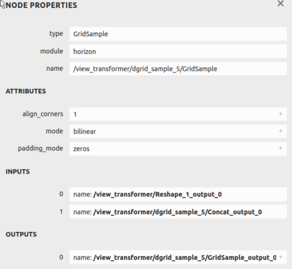

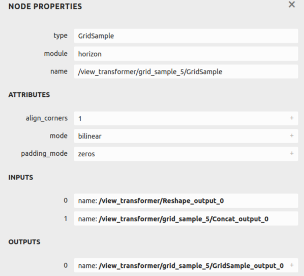

netron可视化的两种类型的GridSample也是一样的:

    你好,目前j5支持的onnx opset为10/11, 而grid_sample是opset16中的算子,所以目前无法对原生的onnx的grid_sample进行支持。然而,在当前比较流行的transformer模型中grid_sample又被广泛使用,地平线针对此种情况引入了地平线特有的grid_sample进行支持,从参数上与onnx的grid_sample保持一致,具体信息可以参考:地平线开发者社区 (horizon.cc)
