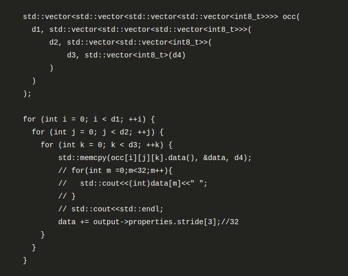

模型输出信息:
stride: [ 20480000, 102400, 512, 32, 1, ]
dim: [ 1, 200, 200, 16, 18, ]
tensor type: 8
quantiType: 2
scale: 1.12633
zero_p: 0
我理解stride 32是为了内存对齐,输出的18字节数据在这32位的前18个字节中,后面的14位都应该是0,但是我把32位全部打印出来,发现都有数据,且不固定

    • 头角峥嵘回复kotei左文亮:
      前18位解析出来的,数据呈现周期性变化,感觉是错误问题,非精度问题
      解析出来的occ:
      infer_hbir.py 推理出来的oc
      解析应该没问题:
      2024-09-23
    • kotei左文亮回复头角峥嵘:
      occ[i][j][k].data()s是什么类型啊?
      上面的解析代码 和 infer_hbir.py 推理里面的逻辑是一样的吗?
      有没有把结果打印出来对比一下,比如打印前100个数值。

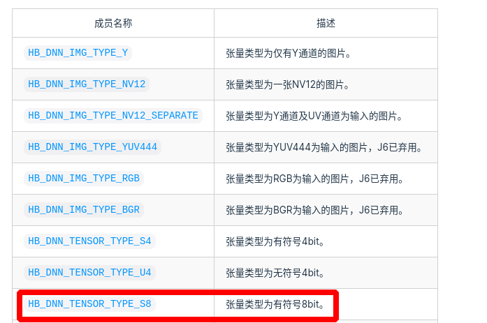

    • 头角峥嵘回复kotei左文亮:
      occ[i][j][k].data()s是什么类型啊? int_8t
      首先,output->properties.tensorType 为8,根据文档
      得到,输出为int8_t , 然后创建四维vector, 类型为int8_t,通过memcopy
      2024-09-26

    • kotei左文亮回复头角峥嵘:
      试一下排列方式,解析这个data 把200*200*16*18位置换一下
