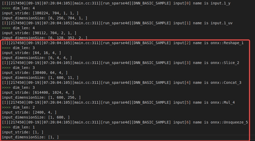

在samples/ucp_tutorial/dnn/basic_samples/code/00_quick_start/src/main.cc 文件中对Sparse4d模型进行量化模型推理时,模型有7个输入,前两个输入 y, uv可以通过图片转nv12生成,请问下图红框中的五个输入如何设置?

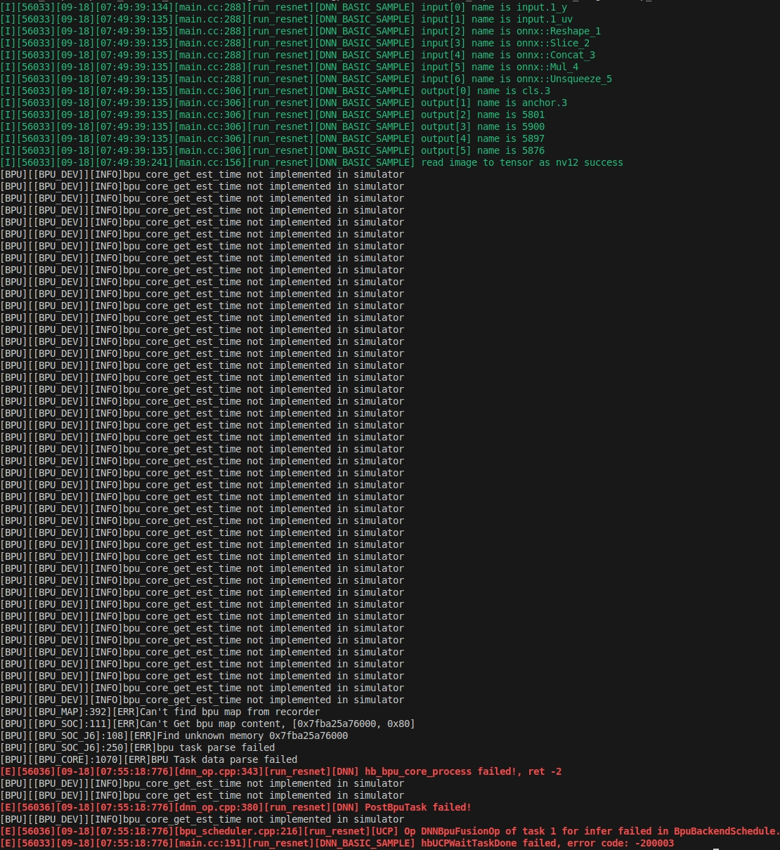

      当前操作:
      前两个输入通过6张图片转nv12生成,其它五个输入按照维度及数据类型给的随机值。
      存在以下报错:
