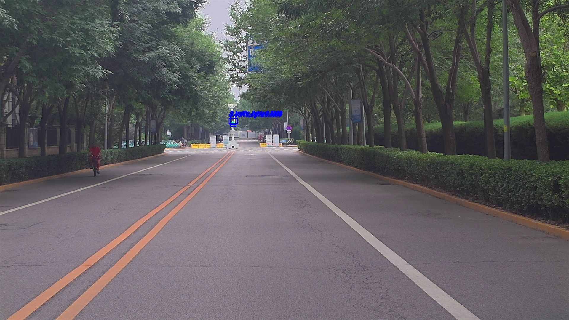

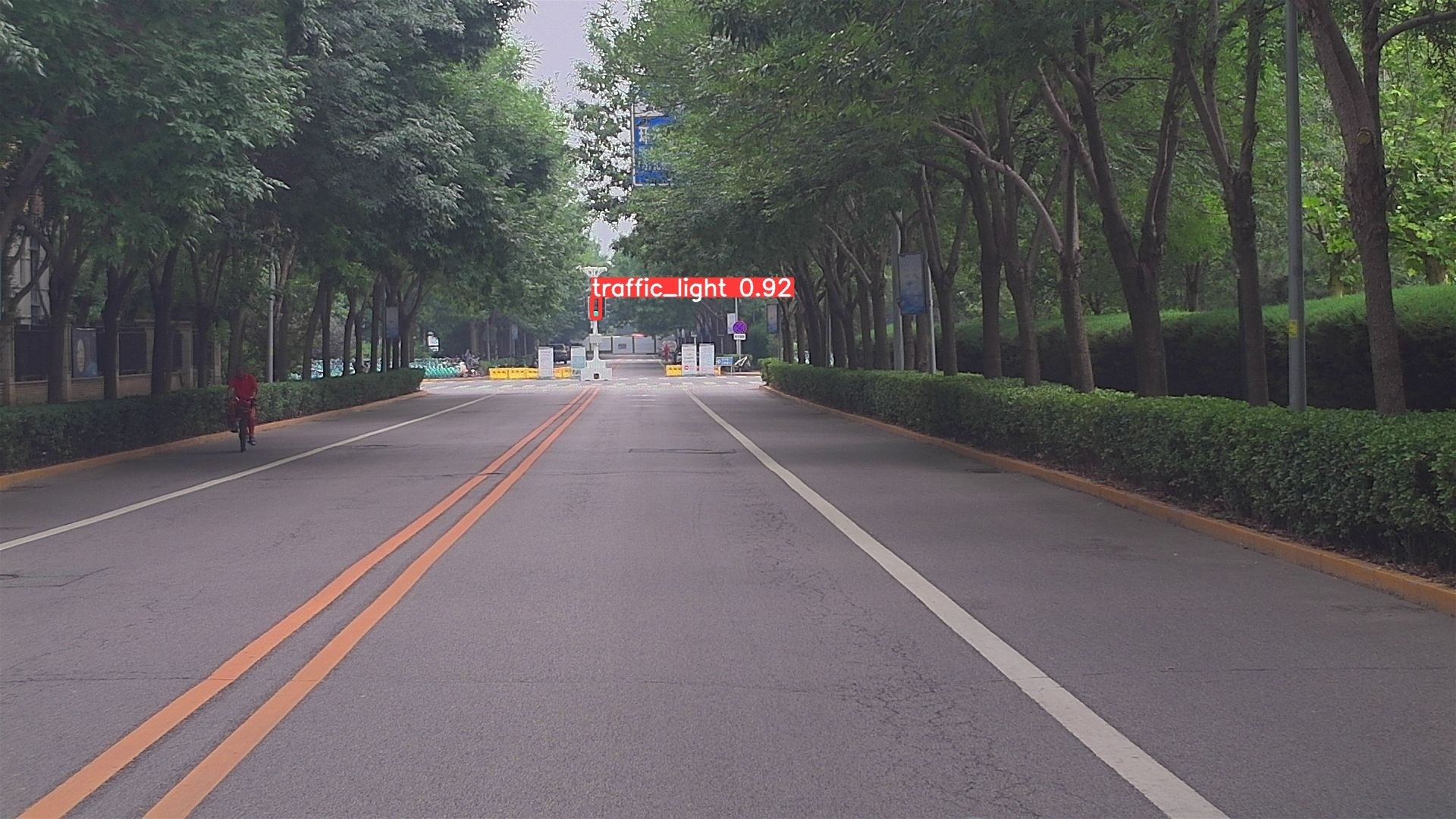

使用自己训练的模型(yolov5 v6.0版本),python和c++的推理框均尺寸错误,wh偏大。但使用yolo自身代码推理结果正常。
请问有遇到过这种情况吗?

      是的,实际上我尝试过在decoder w和h时乘以一个scale:
      确实可以得到一个很接近正确检测框的尺寸,但是如果输入图像的大小不是1920*1080,例如直接输入640*640的图像,此时scale为1,会导致检测框的尺寸还是偏大。

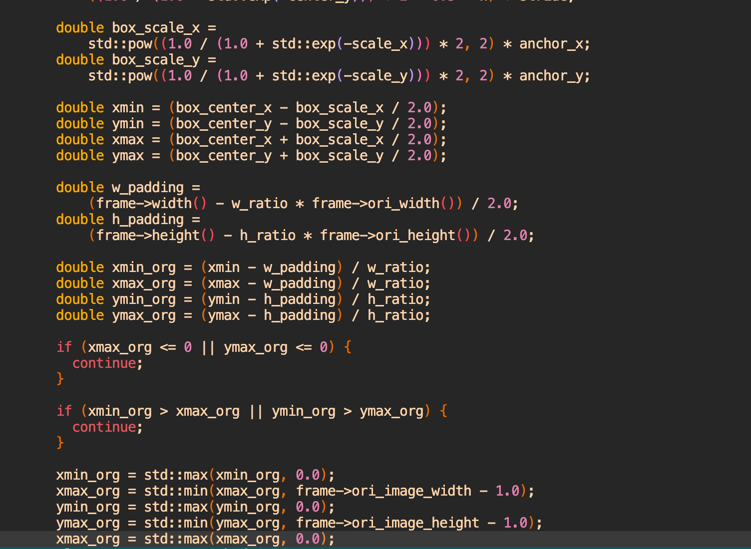

      有的,参考官方提供的YOLOv5x代码。但:
      附上目前后处理的代码:
      另外我关掉NMS之后,发现是有正常比例的检测框,只是置信度低于上述的比例错误的检测框,被NMS去掉了。
