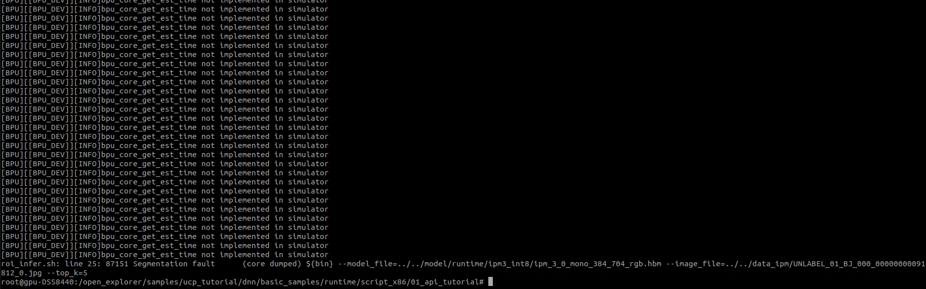

4. 问题具体描述:hbm在x86上推理会code dumper
  1. 首先使用remove_node_type: "Dequantize"的配置项PTQ生成hbm, 可以正常推理,仅是推理结果异常,怀疑是反量化导致的精度问题
  2. 尝试不使用remove_node_type: "Dequantize" PTQ量化生成hbm后,进行推理时会打印 bpu_core_get_est_time not implemented in simulator,随后code dumper
  • Pipeline
    删除反量推理结果异常是什么表现
    2024-09-13
    • 默认98048回复Pipeline:
      bc模型的输出,和hbm的输出结果打印对比相差很大(数量级)
      2024-09-13
