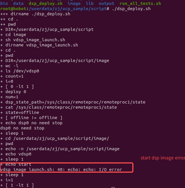

samples/custom_operator/dsp_sample下正常编译出 dsp和arm相关程序,
将script目录拷贝到开发板 /userdata 下,进入script目录
此时 cat /sys/class/remoteproc/remoteproc1/state 依然是offline状态
作为对比,在ucp框架下 调用dsp公共算子是可以正常调用的
dsp算子也能正常运行:

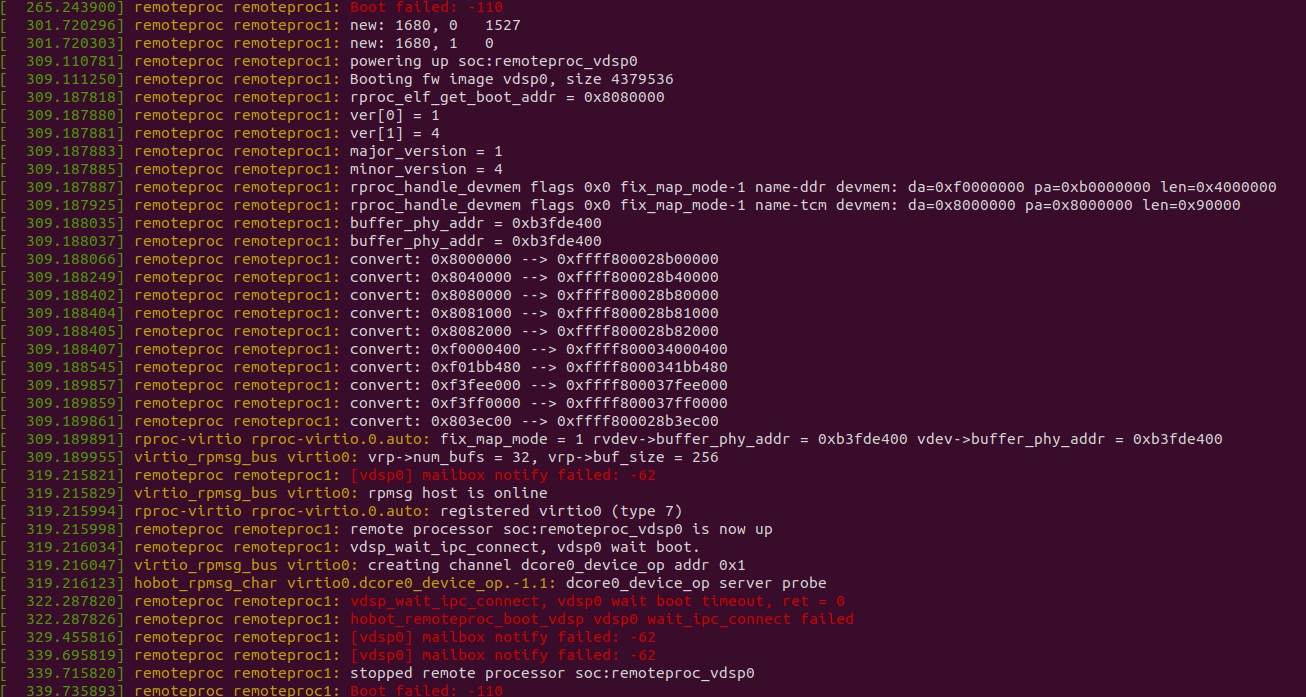

    可以先看下vdsp和dmesg的log。
    也可以手动安按照脚本执行顺序加载试试,看看是否有报错。

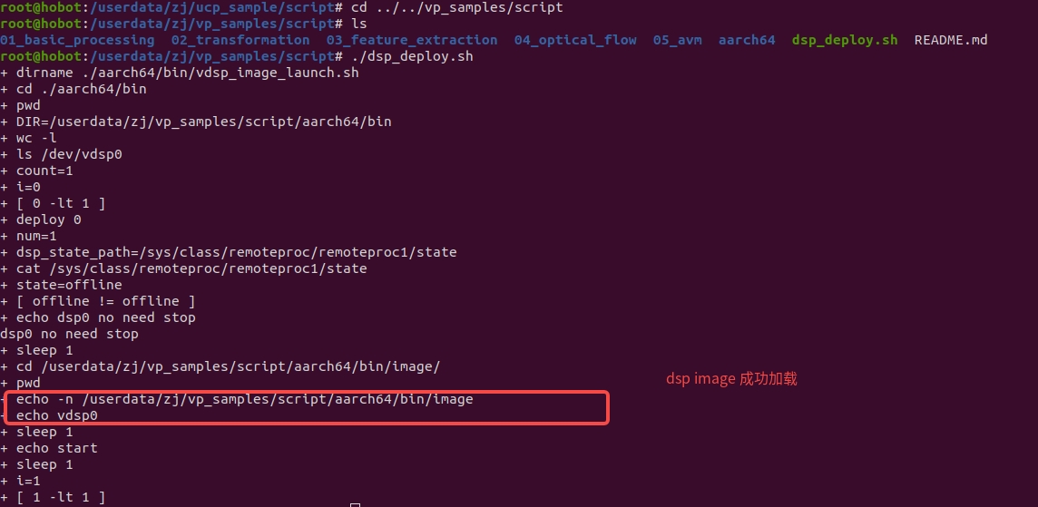

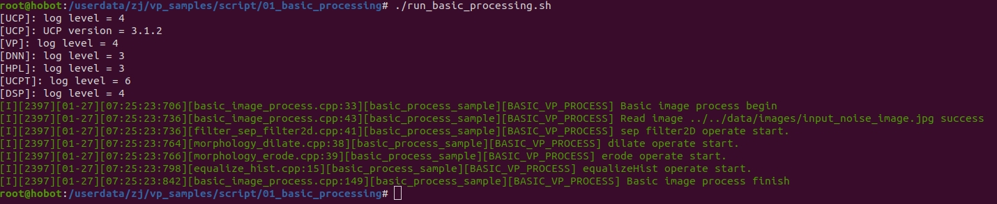

    • zjstone回复guo:
      按sdk v3.0.22的 samples/ucp_tutorial/vp/vp_samples/script/dsp_deploy.sh 脚本设置环境,vp的demo可以正常运行,dmesg如下:
      按照sdk v3.0.22 samples/ucp_tutorial/custom_operator/dsp_sample/script.dsp_deploy.sh 相关脚本设置运行环境,测试自定义算子 dmesg如下:
      天准开发板: cat /etc/version为 @cfabb3174050 release 20240716-151222,是否dsp镜像版本和bsp版本有匹配问题,如何确定是否匹配?
      也尝试按照 vp sample的脚本流程, 手动把dsp镜像目录和名称等每条语句设置正确,重启设备测试,效果也如上图一样的错误提示。是否能提供dsp自定义算子测试环境的一些说明,表现还是不能启动DSP镜像~

    看起来像是编译出的镜像和bsp版本不匹配,启动失败后,可以看一下dmesg的错误信息。
