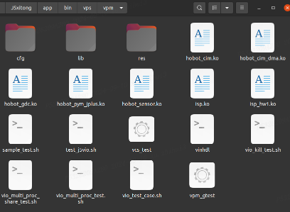

4. 问题描述: 在J5开发板系统中有一个目录可以用来用测试相机模组是否正常运行,以及相机的其他功能是否正常,该目录位置在 /app/bin/vps/vpm 如图:

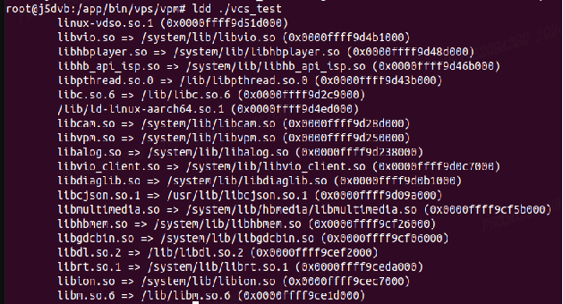

这里的vpm_gtest的编译源码有参考代码吗?通过 ldd ./vpm_gtest发现 vpm_gtest关联了很多的视频通路链接库,如图(原图删了,用的 ldd ./vcs_test的图)
这些关联的动态链接库如 libcam.so, libvpm.so ,libvio.so ......等等有编译的参考源码吗?
因为要开发rvv处理器下的,那J5板端的这些视频通路动态链接库可以直接复制使用吗,还是要重新开发riscv版本的这些对应的动态链接库???简单说,就是这些视频通路动态链接库,到时候可以直接复制跨平台使用吗?
目前也不知道vpm_gtest,视频通路动态链接库是什么代码编译出来的,无参考。那在riscv处理器下,这些视频通路动态链接库,vpm_gtest如何编写?直接跨平台复制通用?
