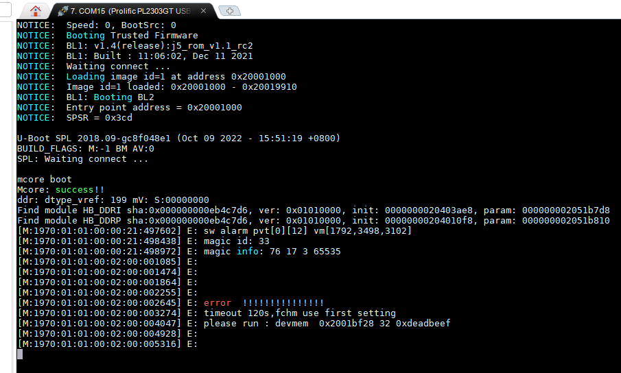

J5无法启动,烧录固件进程到9%fail,量测电源电压和晶振波形都正常,输出log在附件

    开机log,看看死在哪里?

    • guo回复默认83872:
      DDR的问题吧,建议排查下DDR的焊接和DDR颗粒。

    看上去是成砖了吧,J5可以tf卡启动的,做个启动卡试试

    • 默认83872回复费小财:
      只有EMMC和NOR FLASH 能从开机log定位下是哪个模块出问题了?
