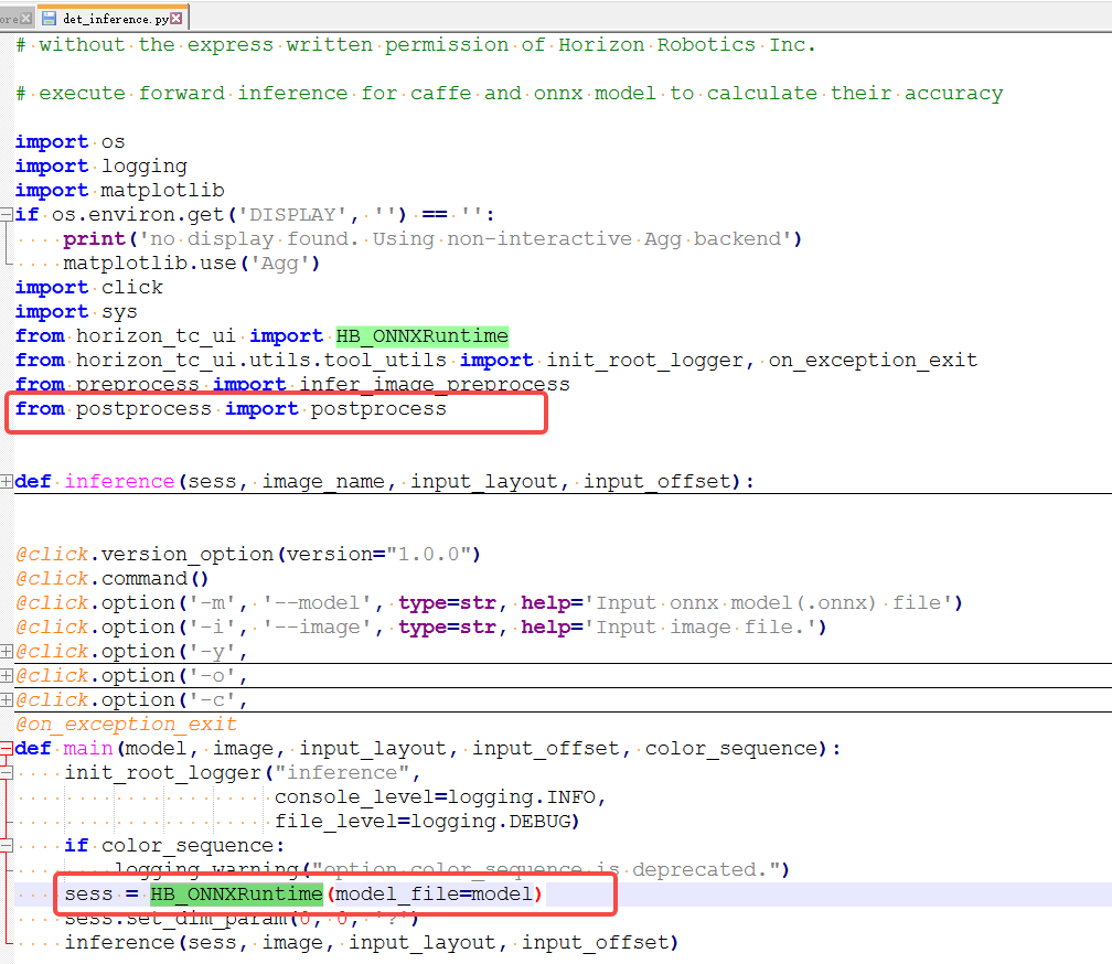

      1. 第一个问题:如果你推理的是bin,你可以看一下推理bin时调用的程序接口是哪个吗?这个问题本来可以不进一步讨论的,但是不说清楚后面的没法处理。你修改的是postprocess.py对吧,这个是在下面的脚本是被使用的,推理使用的HB_ONNXRuntime,该函数使用的就是onnx,而不是bin
      2. hb_verifier 说明*_quantized.onnx与*.bin是对齐的,也就是说同样的输入数据推理后会得到同样的输出,编译器过程没有问题。
      3. 从你描述的问题中,“修改postprcess后,在本地正确检测目标”,说明*_quantized.onnx的OK的,只不过postprcess是python代码的,既然*_quantized.onnx与*.bin是对齐的,而*_quantized.onnx又是OK,那么结论就是:你的部署代码中C++的处理有问题导致跟python代码的逻辑不一致。
      4. 当然你要注意的是yaml配置中不能remove_node_type,因为remove_node_type只对bin有效,对与*_quantized.onnx是没有remove任何节点的,这会导致*_quantized.onnx与*.bin的在同样的输入数据推理后会得到不同输出,因为hb_verifier 工具内部做了处理,发现不了该问题。但yaml配置中存在remove_node_type时如果后处理还保持*_quantized.onnx与*.bin有一样的逻辑就会出问题。
