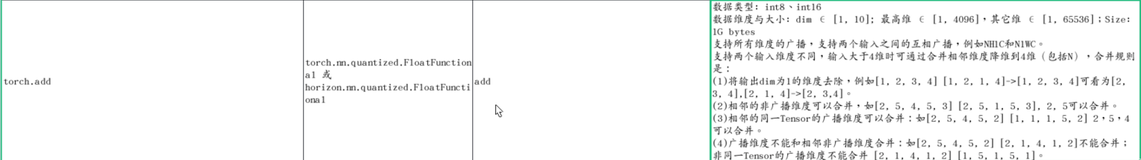

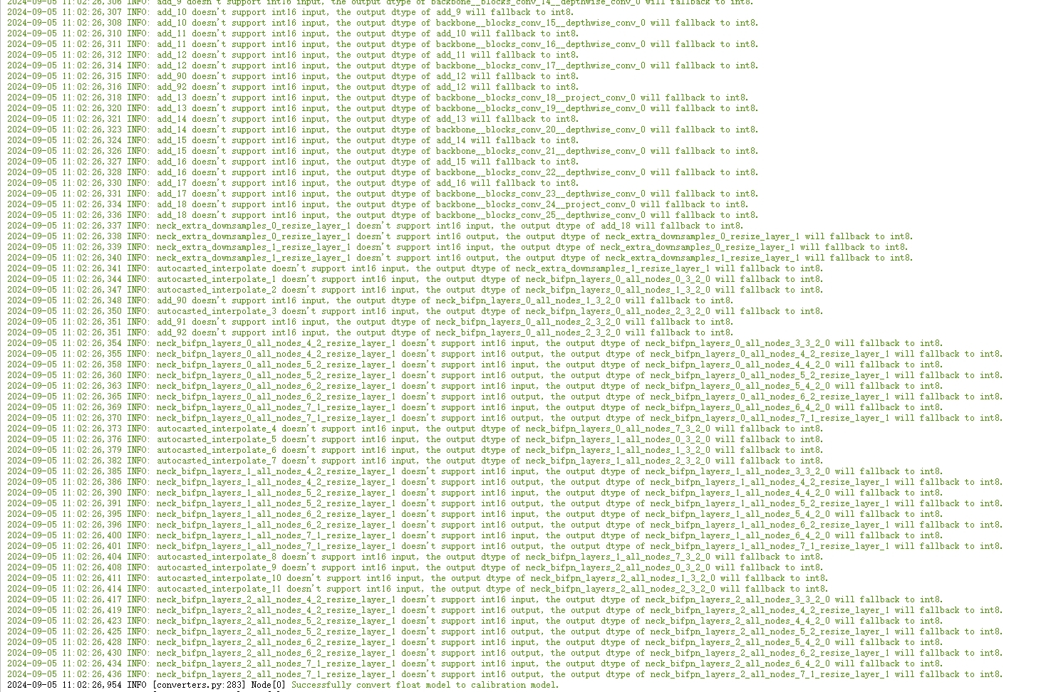

4. 问题具体描述:qat量化时,指定所有节点int16量化,但工具链提示部分节点例如add不支持int16输入,查算子支持清单add是支持int16,请问是什么原因?
  • DR_KAN
    有可能是因为add融合进了别的算子里,然后这个融合后的算子不支持int16,可尝试的解决方法如下:
    1. cd /usr/local/lib/python3.10/dist-packages/horizon_plugin_pytorch/quantization/fx
    2. vi fusion_patterns.py
    3. 将代码最后的for relu in relus:后面的和add有关的register_xxx全注释掉
