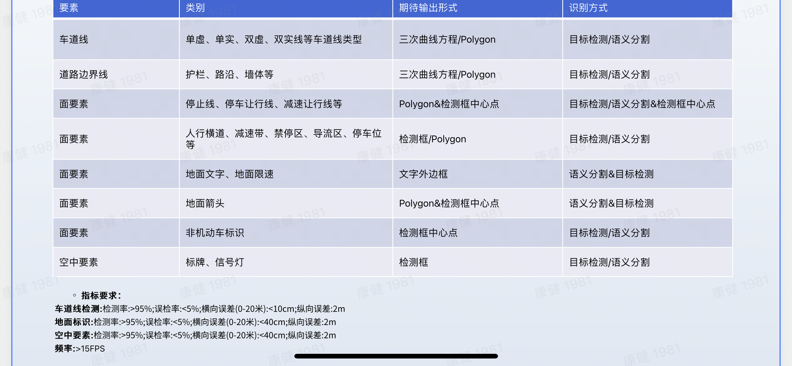

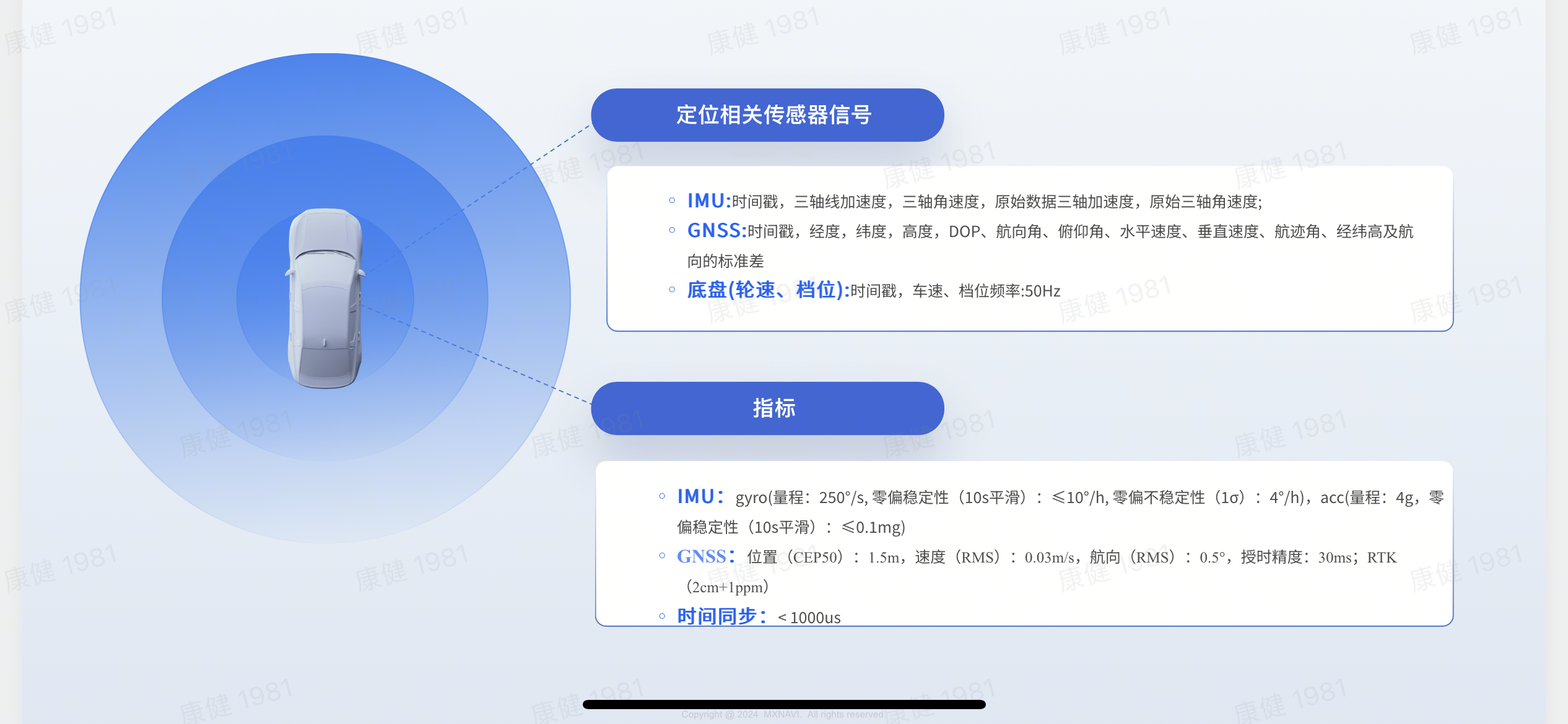

请问有没有现成的满足以下需求的数采盒子?项目预研用。不考虑定位,单感知部分能满足亦可。

可以看看J5 PAC板子
