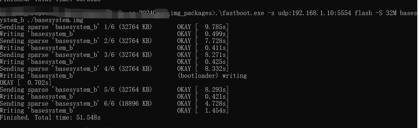

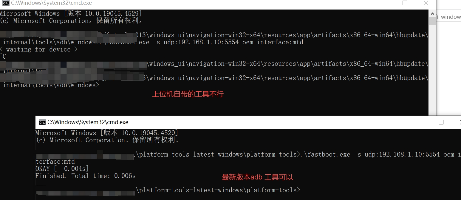

问下地平线J6 使用以太网的更新镜像的问题。这边使用navigation.exe 更新J6E芯片失败了。这边更进一步调试,j6e 进入uboot,fastboot udp,让pc 使用fastboot 的指令,发现pc 端指令没有回应(以太网链路层已经验证正常)。问题1,使用以太网更新镜像的方式是什么,navigation.exe 上位机是否支持。问题2,uboot 是否支持fastboot udp,并且如何检测
5. 参考指令:
板端
setenv ipaddr 192.168.1.10
setenv getwayip 192.168.1.1
setenv netmask 255.255.255.0
fastboot udp
pc 端
.\fastboot.exe -s udp:192.168.1.10:5554 oem interface:mtd
pc端一直 卡在 < waiting for device >

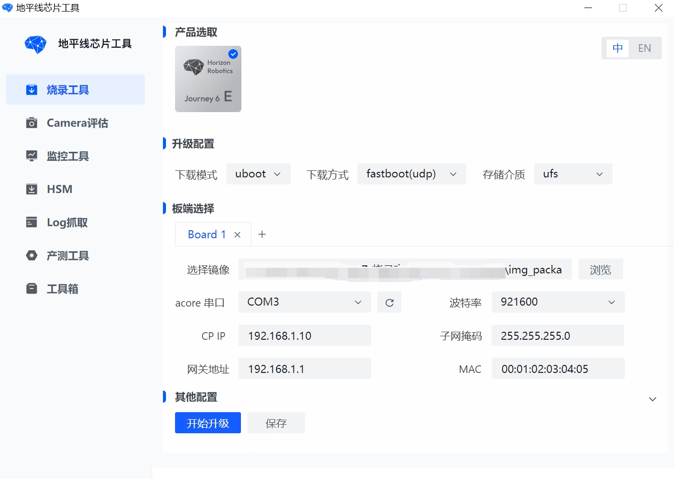

    替换完最新安卓工具版本之后,navigation.exe 烧写日志依旧错误(经过对比和昨天出错情况一致)。
    问题一,相关工具替换路径是否正确 xxxx \windows_ui\navigation-win32-x64\resources\app\artifacts\x86_64-win64\hbupdate\_internal\tools\adb\windows-j6
    问题二,上位机配置帮忙check 一下
    问题三,错误日志分析,帮忙看看失败到哪一步了。

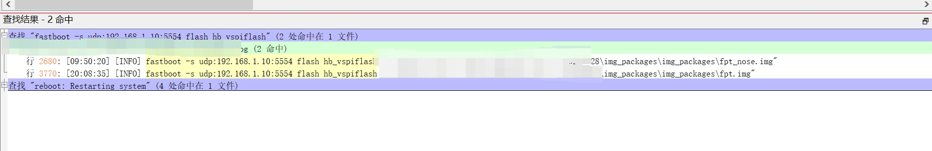

    • 卖报小郎君回复卖报小郎君:
      错误日志,见下
      [09:49:58] [INFO] Horizon Robotics Update tool J6 v1.0.0

      [09:50:20] [INFO] OKAY [ 0.002s]
      Finished. Total time: 0.002s
      [09:50:20] [INFO] fastboot -s udp:192.168.1.10:5554 flash hb_vspiflash "E:\2024_Project\2_J6\07_烧录文件\j6_soc_20240828\img_packages\img_packages\fpt_nose.img"
      [09:50:20] [ERROR] fpt_nose.img failed
      [09:50:20] [ERROR] chip_num:0, update fail:
      [09:50:20] [ERROR] Board1 :升级失败 Error

    • 卖报小郎君回复费小财:
      之前通过usb 口, 单步进行fastboot来一步步烧录。
      这边的单步烧录是指将地平线flash_all.sh 中fastboot的指令更改一下吗
      .\fastboot.exe -s udp:192.168.1.10:5554 xxx
      2024-09-04
    • 费小财回复卖报小郎君:
      对的,把flash——all 里面的命令单步进行执行看错在哪个命令里
      2024-09-04
    • 卖报小郎君回复费小财:
      好的,我试一下
      2024-09-04
    • 卖报小郎君回复卖报小郎君:
      看起来,使用以太网+fastboot udp 的方式,单步烧录是可以执行成功的(执行非空板烧录流程)
      Linux 操作系统也正常运行了。关于无法使用navigation.exe 上位机烧录,猜测应该是上位机流程问题?

    • guo回复卖报小郎君:
      上位机配置里边下载模式试试uart。
      2024-09-04

      从上面完整日志,提取的红色报错统计如下,
      [20:08:20] [INFO] [com] Hobot$
      [20:08:21] [ERROR] board id error! Using Json value
      [20:08:36] [ERROR] fpt.img failed
      [20:08:36] [ERROR] chip_num:0, update fail:
      [20:08:36] [ERROR] Board1 :升级失败 Error

      我开始仔细分析日志,发现老版本上位机和新版本上位机都是在更新mcu 的时候失败了
      导致触发了重启指令
      2024-09-05
    • 卖报小郎君回复费小财:
      没有选择板子的按钮,而且有些分区是一定要更新的。这次释放的上位机多了个secure 的按钮。
      我也勾选上了。
      2024-09-05

    也可能是fastboot版本的问题,请到https://developer.android.com/tools/releases/platform-tools?hl=zh-cn 下载官方正式的最新版本试试:https://dl.google.com/android/repository/platform-tools-latest-windows.zip?hl=zh-cn
    2024-09-03
    • 卖报小郎君回复guo:
      好的,我今天debug一下
      2024-09-04
    • 卖报小郎君回复guo:
      的确是fastboot的版本问题,使用最新版本的fastboot 命令执行成功了
      2024-09-04
    • 卖报小郎君回复guo:
      这边是不是得将navigation.exe 烧录上位机里面的关于安卓平台的执行文件给替换一下。
      2024-09-04
    • guo回复卖报小郎君:
