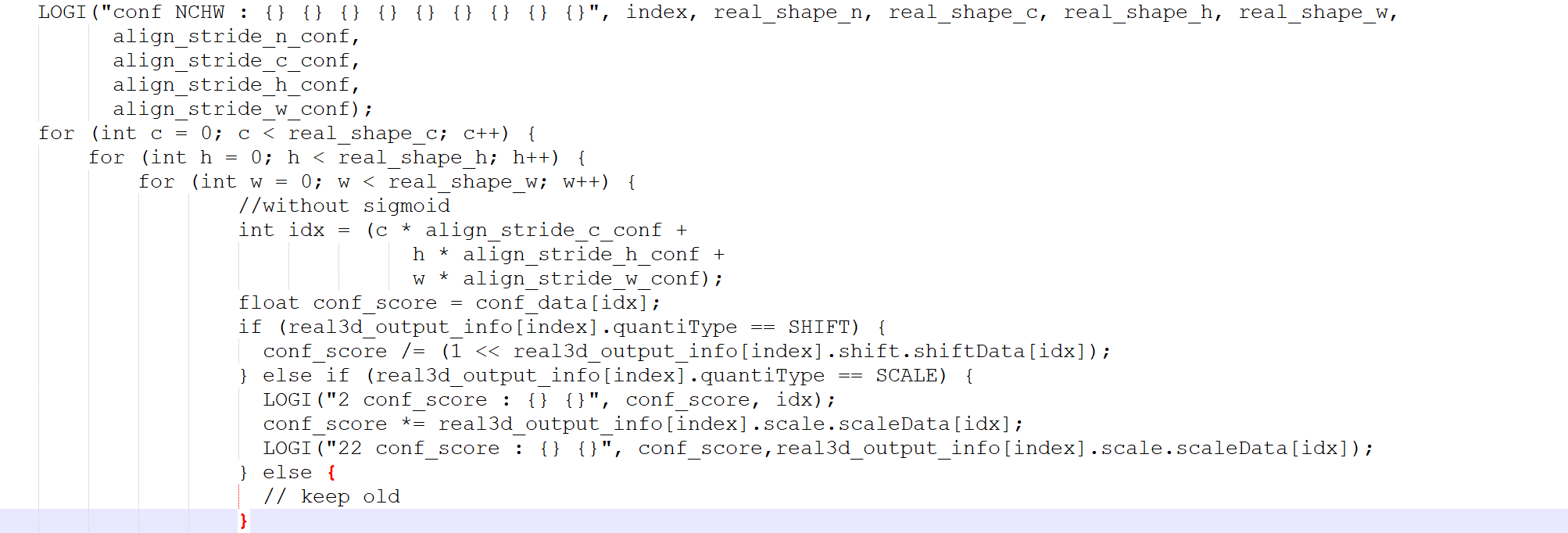

是否是模型推理结果的取值错误导致的?以下是模型后处理的代码,有几个疑问:

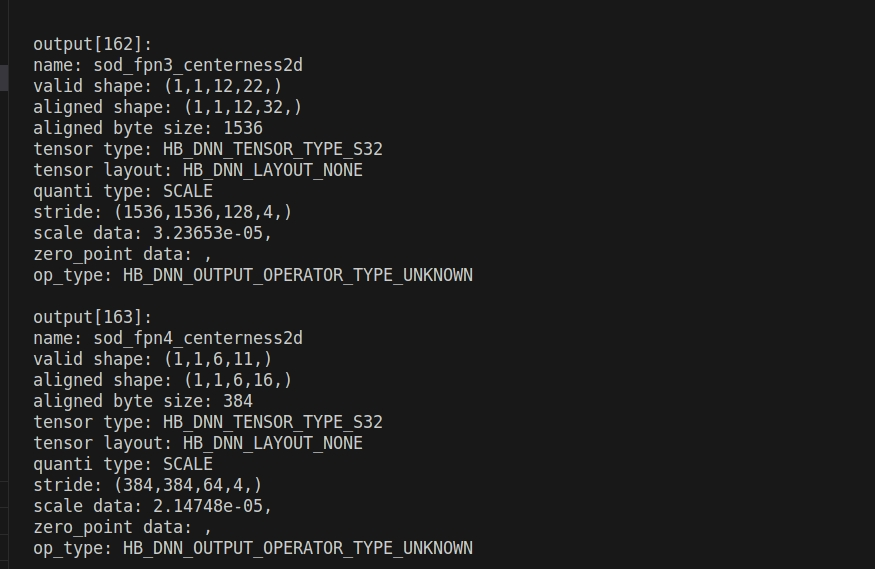

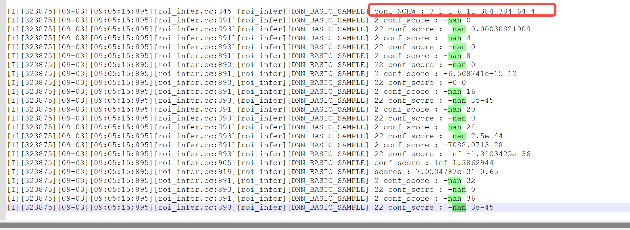

5.2 模型的outputtensor是1 1 6 11,stride是384 384 64 4,stride[4]为4,是不是意味着需要4个byte去表示,那取值的时候就不能直接conf_data[idx]取值,需要分别取出conf_data[idx]、conf_data[idx+1]、conf_data[idx+2]、conf_data[idx+3]等数值?
5.3 quantiType的类型是SCALE,但是我看示例中只做了*scaleData的操作,理论上是不是还需要进行-zeroPointData?
    stride可以简单理解为,某个维度的数,代表输出 shape 对应维度的值 +1 时,在内存上需要跳过的字节大小
    • stride[2] - valid_shape[3] = 64 - 28 = 36
    • 表明 shape 的最后一维 padding 了 36 个字节大小
    • stride[1] / stride[2] = 2048 / 64 = 32 = valid_shape[2]
    • stride[0] / stride[1] = 65536 / 2048 = 32 = valid_shape[1]
    • 表明其他维度均不存在 padding
    • 在编写 remove padding 代码时,仅需将最后一维下标 28~63 的值略去即可
    zeroPoint是0,为对称量化

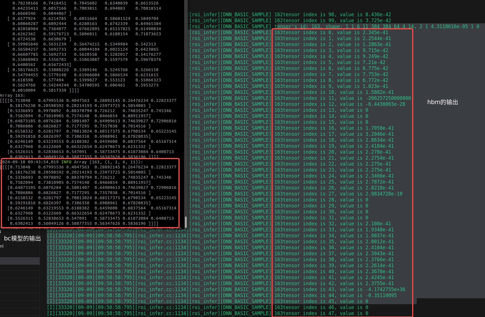

      5.1 目前是bc模型推理没问题,但是hbm推理结果异常;且log显示两者同一tensor差异很大?这个是什么原因呢,有什么工具可以继续排查呢?

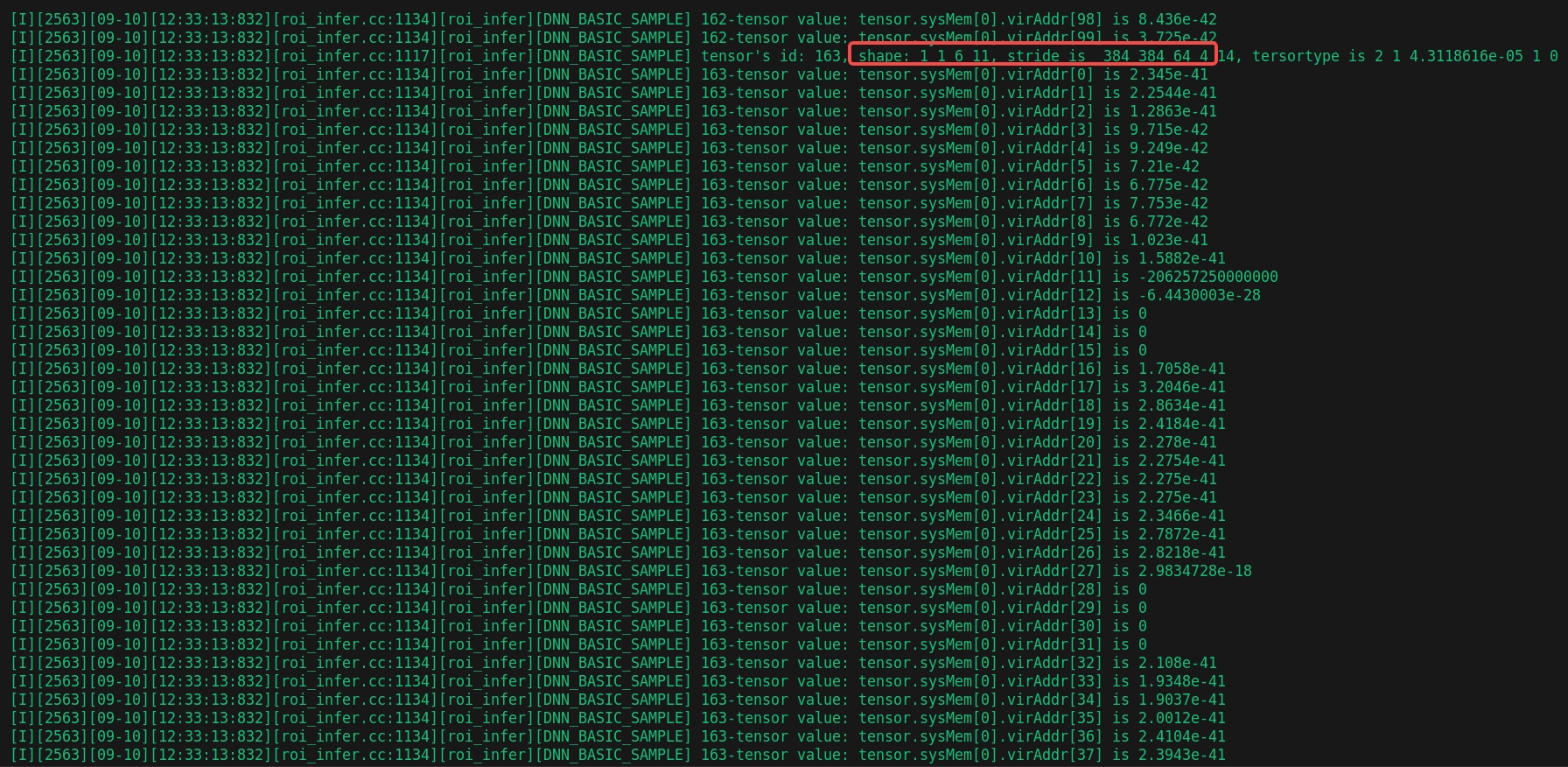

      5.2 想继续请教一下,在示例中(65536,2048,64,1,)stride最后一位是表示的是用1个byte;但是我的模型output shape是(1,1,6,11) stride是(384 384 64 4),tensortype的类型是tensor type: HB_DNN_TENSOR_TYPE_S32,下图是tensor的推理结果,根据stride[4]的值对应为4个byte,取值的时候是不是也只需要取第一个结果(例如只取tensor.sysMem[0].virAddr[0]的结果;认为tensor.sysMem[0].virAddr[1]、 tensor.sysMem[0].virAddr[2]、tensor.sysMem[0].virAddr[3]是padding并不需要考虑?

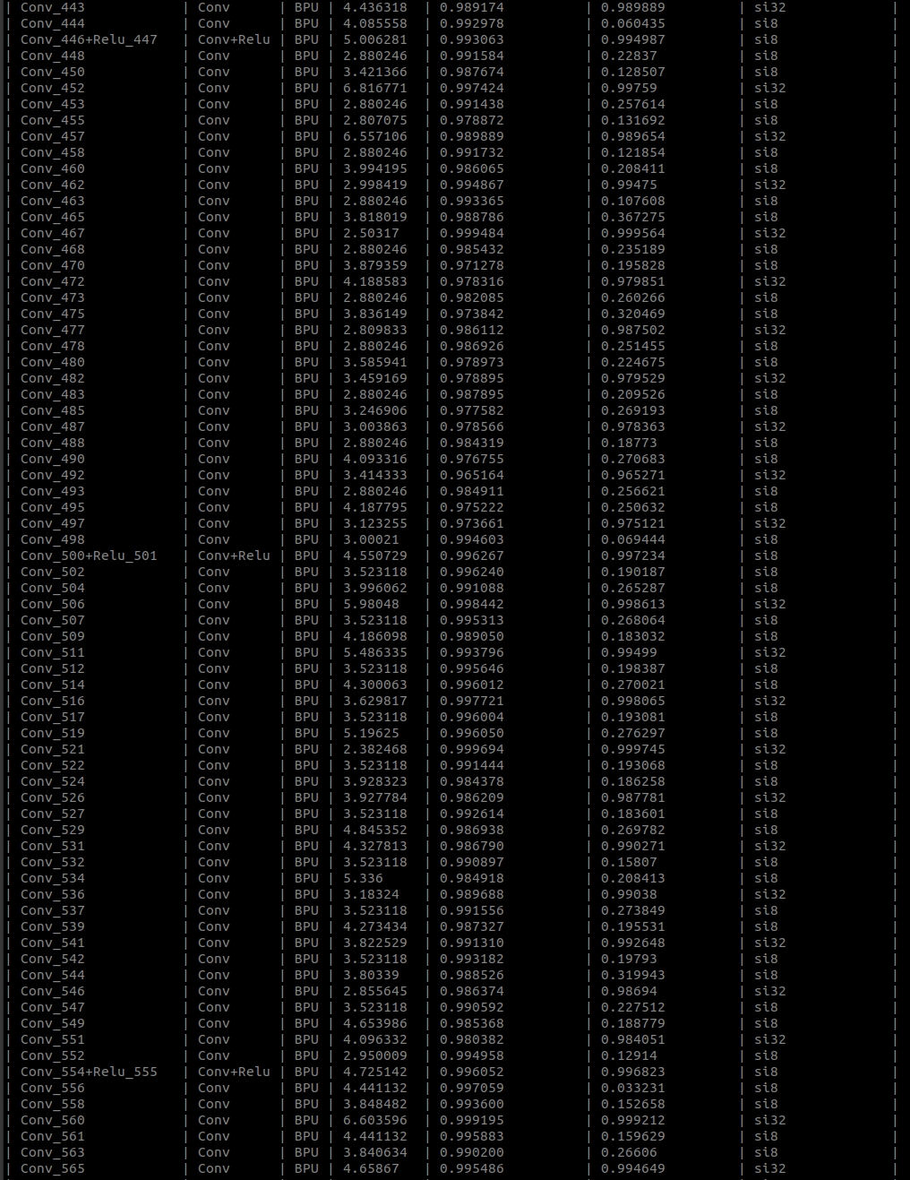

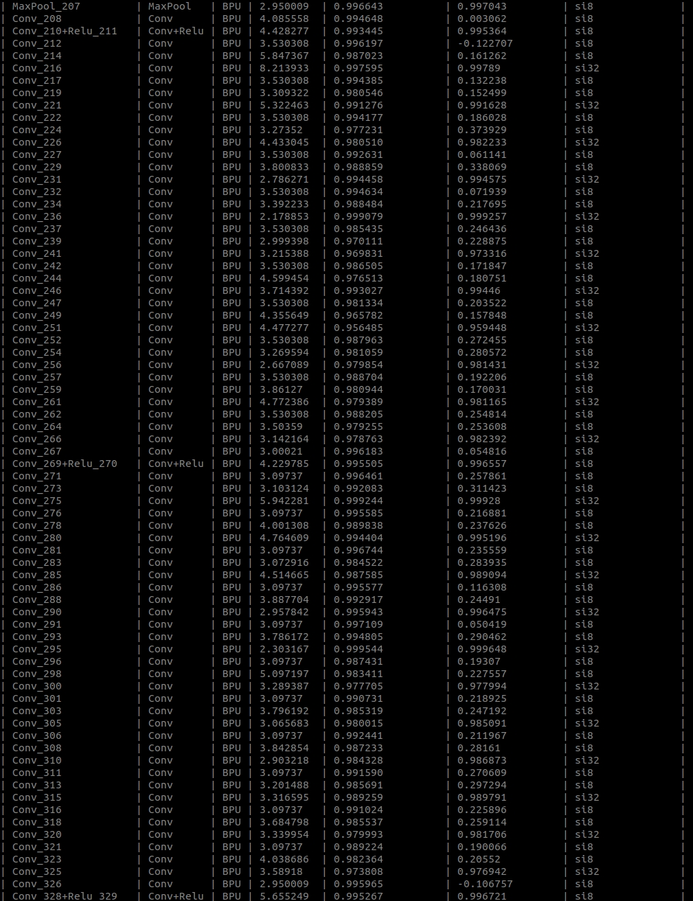

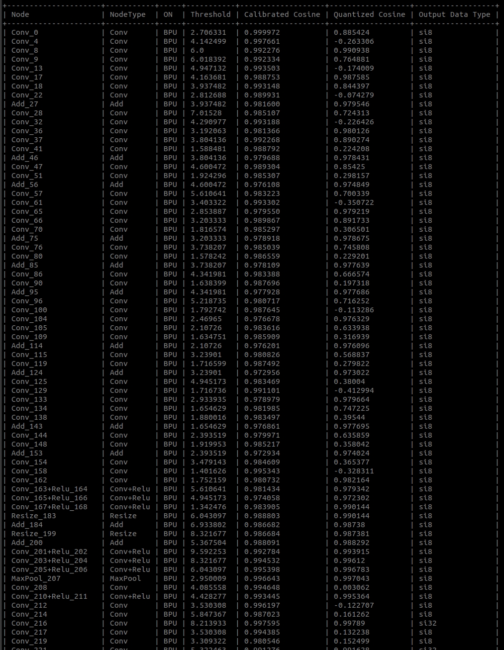

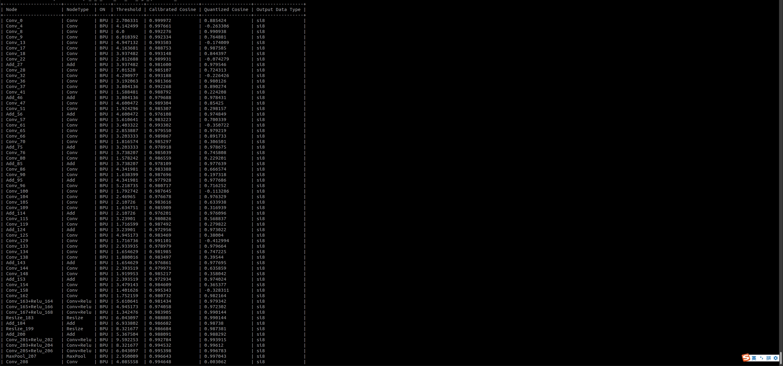

      3. 量化的过程中,发现Quantized Cosine相似度偏低,有可能是这个原因吗?有什么优化的方向呢?
      2024-09-19
    • kotei左文亮回复默认98048:
      上图 看不清楚啊,可以传一个清晰点的吗? Cosine相似度偏低,在模型检查的时候有没有什么特别的算子不支持?
      2024-09-23
    • 默认98048回复kotei左文亮:
      模型检查是通过的,没有什么特别的算子;就是calibrated cosine都挺高的,但是quantized cosine就有部分很低甚至负数;

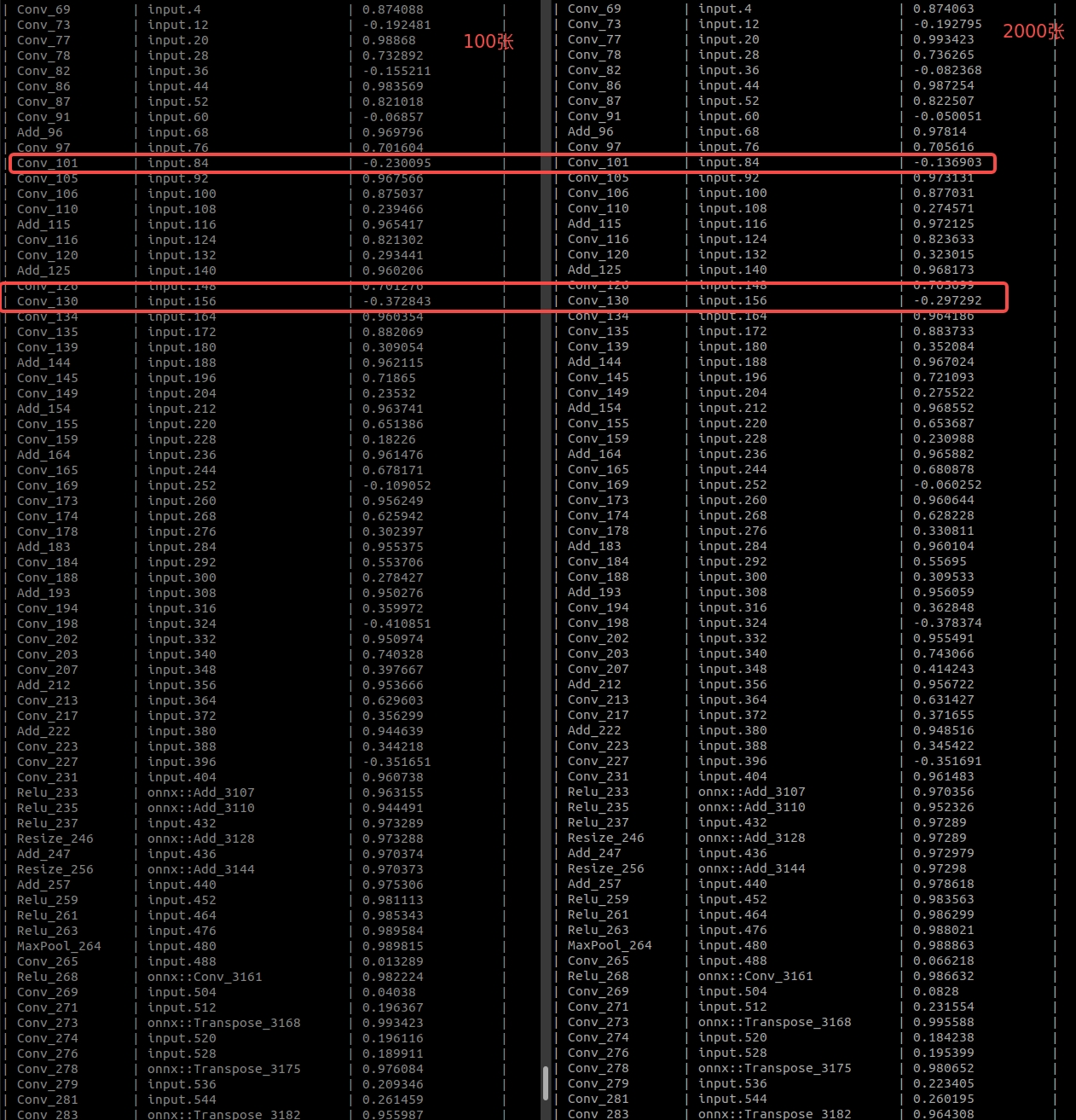

      将校准数据集从100张增加到2000张,余弦相似度有一点点提高但不多;实际hbm推理还是不行
      下图是同一输入,用不同数量的校准数据集对比的optimized_float_model和quantized_model.bc
      2024-09-26
      余弦相似度比较低的算子,例如Conv_101, 卷积核大小,步长,通道数有没有什么特别之处?
      2024-09-26

    可以先把不同模型的推理结果打印出来对比一下,比如输出buffer里的钱前100个数字进行对比,然后看看结果差别
    2024-09-06
      您好,把bc模型和hbm模型的输出打出来检查,发现差异很大;这个差异是否说明hbm量化损失严重?
      2024-09-10

  • Pipeline
    是否计算零点取决于你的输入状态,可以用hrt_model_exec查看一下,是否考虑到量化后数据截断到对应datatype范围
    2024-09-06
    • 默认98048回复Pipeline:
      您好,用工具hrt_model_exec查看后,发现“zero_point data: ,”是空的,说明就不需要计算零点?
      然后有个问题,如果使用非对称量化,是否就是修改配置文件下的“calibration_parameters”下的optimization: 'asymmetric' ?这个时候就需要考虑计算zeropoint的值?
      2024-09-09
    • Pipeline回复默认98048:
      是的,配置文件没有设置或者default没有打开asymmetric,都不会有zero_point
