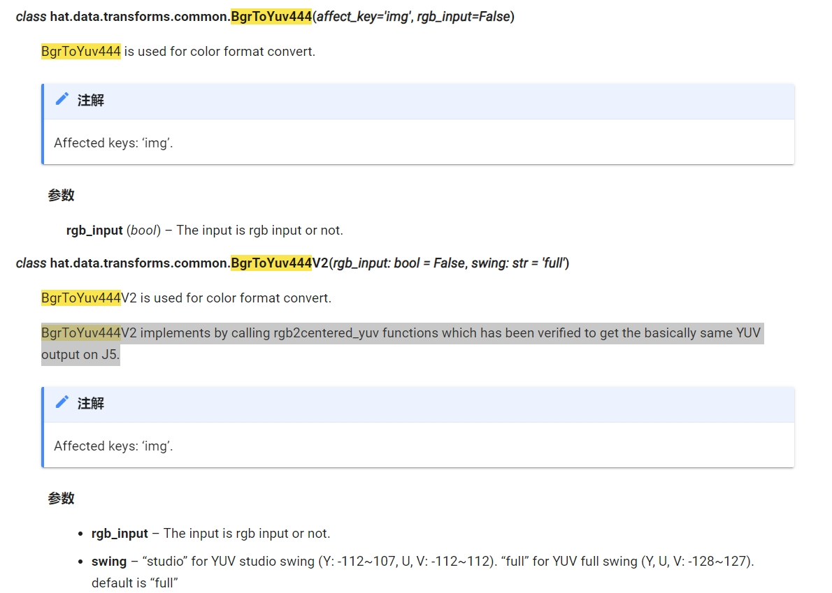

10.1.6.1. data — Horizon Open Explorer (d-robotics.cc) 请问文档中的BgrToYuv444与BgrToYuv444V2有什么区别?板端部署时需要关注与区分吗
  • Pipeline
    部署建议使用下面那个,更接近硬件输出的yuv数据
    2024-09-03
  • DR_KAN
    建议优先尝试下面那个,如果有精度问题,再替换成上面的做尝试和对比
    2024-09-03
