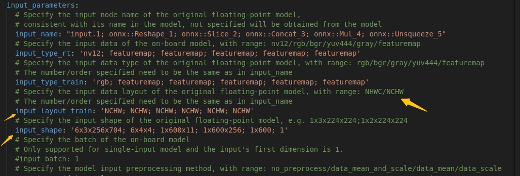

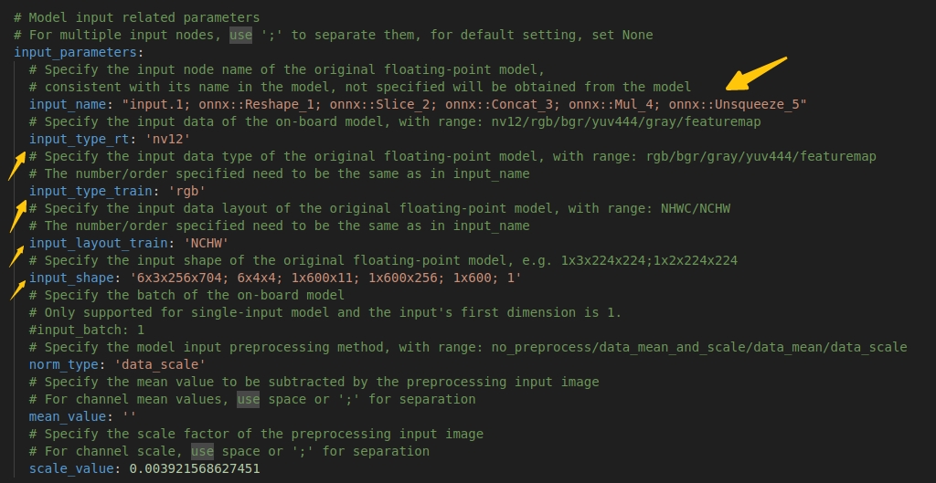

pytorch模型在转换onnx模型时自动生成了一些Inputs,如 Model input names: ['input.1', 'onnx::Reshape_1', 'onnx::Slice_2', 'onnx::Concat_3', 'onnx::Mul_4', 'onnx::Unsqueeze_5']
这些自动生成的inputs也不是图像,维度也不是4维,请问后面几项该如何配置?
  • 老超2024
    再请教一个关于模型校准的配置项:
    如上文中提到模型有多个inputs,input_name: "input.1; onnx::Reshape_1; onnx::Slice_2; onnx::Concat_3; onnx::Mul_4; onnx::Unsqueeze_5",input_shape: '6x3x256x704; 6x4x4; 1x600x11; 1x600x256; 1x600; 1',
    它们的shape也各不相同,在配置模型校准参数组中的cal_data_dir时,需要针对以上每个输入的shape生成校准数据吗?还是可以通过一些配置项可以将后面五个输入类型为featuremap的inputs给skip掉?
    2024-08-29
    • Pipeline回复老超2024:
      每个输入都必要校准,数据都需要传入
      2024-08-29

  • Pipeline
    配置成featuremap
    2024-08-29
    • 老超2024回复Pipeline:
      配置成featuremap后,后面五个输入的shape是6x4x4; 1x600x11; 1x600x256; 1x600; 1,其对应的input_type_train也是NCHW; NCHW; NCHW; NCHW; NCHW吗?因为我看他们的shape不是4维,跟NCHW四维对应不上,不清楚这样设置对不对
      2024-08-29
    • Pipeline回复老超2024:
      featuremap的数据没有NCHW的概念,可以这么设置
      2024-08-29

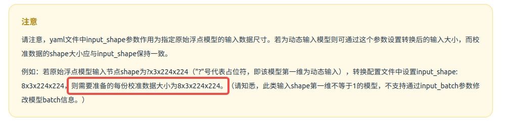

    还有一个问题请教一下:
    针对动态输入模型第一维不为1的情况,在准备校准数据时,如何修改preprocess.py或data_preprocess.py文件实现每份校准数据大小为8x3x224x224?直接在data_preprocess.py中对image使用np.tile赋值8份可以吗?
    2024-08-29
    • Pipeline回复老超2024:
      保证与浮点训练模型相同的输入即可
      2024-08-29
