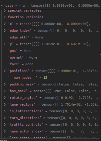

之前我们使用Batch对所有数据进行封装并传入模型,出现dtype报错如下:
按照论坛回复,calibration模型仅接受单个tensor类型或dict字典类型,我们对数据类型进行了修改,整理成如下格式:
每个变量都以字典格式进行输入,但是仍然出现报错:
请问对于多输入的网络,你们的数据传入是如何进行的?

    得是一个迭代器,torch.dataloader

      目前我们使用的是torch_geometric的dataloader,将数据(Data)包装成Batch无法进入你们这边的calib_model与qat量化;训练的model,更换了包装形式以后,以字典的形式依然无法进入

      你好,上面已经提示的比较清楚了,传入的数据应该是个torch.dataloader对象或子类,torch.utils.data.DataLoader 和 torch_geometric.loader.DataLoader 是两个不同的加载器。
