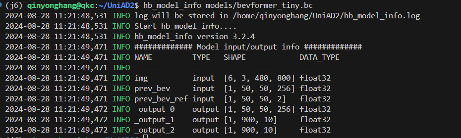

4. 问题具体描述:推理接口hbDNNInferV2调用异常,需要不正确的mem size

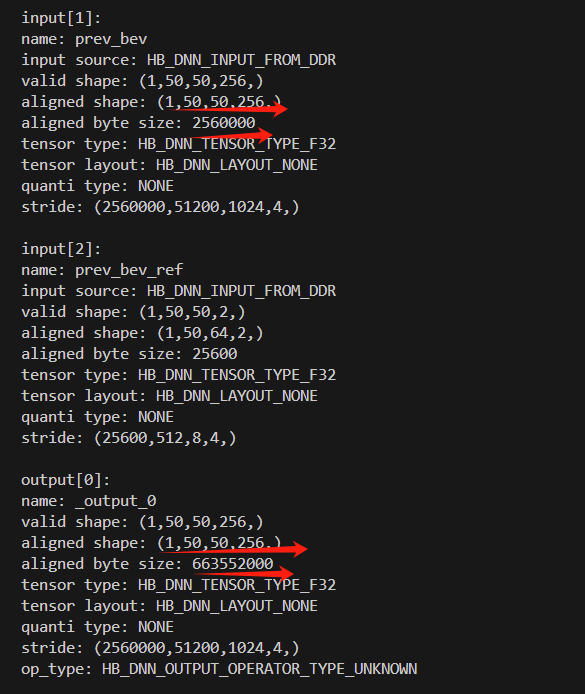

    1024x2500确实是2560000,你可以用hrt_model_exec的model_info功能看下这个模型的输入信息是否正常
    2024-08-28
    • 皮卡丘回复DR_KAN:
      一切正常
      2024-08-28
    • DR_KAN回复皮卡丘:
      可以试一下用hrt_model_exec的perf功能能不能在板子上跑起来,如果能跑起来,说明代码写的有问题,如果hrt工具也报了相同的错,那就是模型编译的时候出的BUG
      2024-08-28
    • 皮卡丘回复DR_KAN:
      下面信息是使用hrt_model_exec model_info查看出来的
      2024-08-28

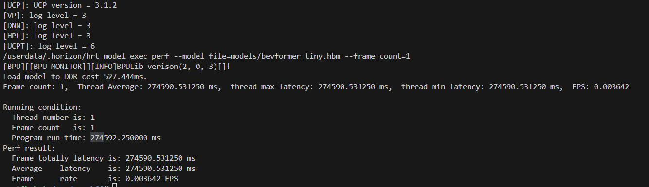

    • 皮卡丘回复DR_KAN:
      使用perf功能,模型能推理,但需要花费异常多的时间。经过测试,perf为输出tensor申请了663552000的错误内存
      2024-08-30
    • DR_KAN回复皮卡丘:
      那应该可以确定是个编译bug了,最好在项目上找下支持资源,把模型提供给地平线做一下分析和问题修复
