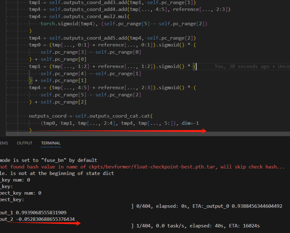

4. 问题具体描述:使用qat方案量化模型,使用from horizon_plugin_pytorch.nn.quantized import FloatFunctional,调用了FloatFunctional.cat,FloatFunctional.add,FloatFunctional.mal等函数后,模型需要重训练吗?pt仍然可以正常推理,hbir相关tensor掉点100%

      对,没有影响float模型,但直接导出的hbir模型,不可用。按我的理解,cat、add、mul是没有权重的,修改后直接导出就行了。
      这个是在地平线的参考算法bevformer基础上修改的,修改后直接使用export_hbir导出。float模型可以正常推理,export_hbir脚本导出的模型推理的精度和float模型差异巨大
