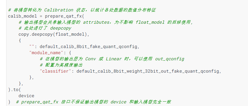

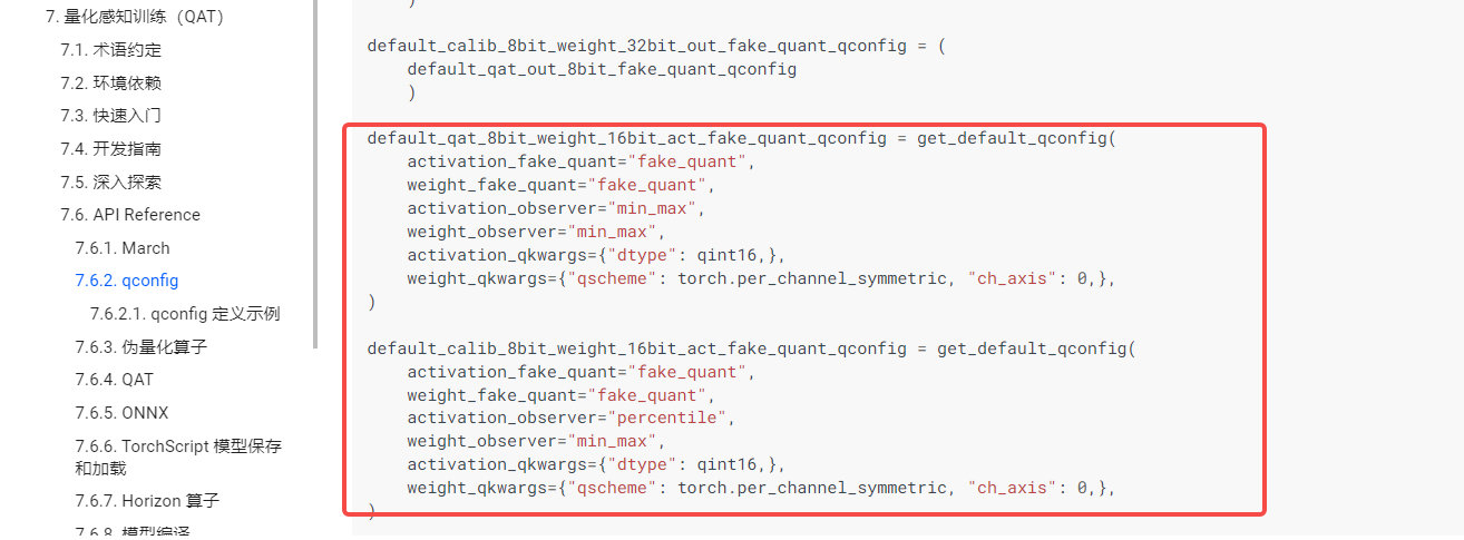

    hello,在QAT中,可以尝试把敏感算子配置为int16量化,使用plugin封装的int16配置接口,如下:
    配置方法为为在prepare_qat_fx函数中配置“softmax_id”:default_qat_8bit_weight_16bit_act_fake_quant_qconfig,
    2024-09-02

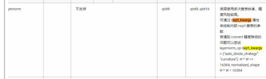

      目前在手册中看到了 layernorm 可通过 rsqrt_kwargs 属性来控制内部 rsqrt 查表的参数(softmax没看到):
      相关代码路径:docker中/usr/local/lib/python3.8/dist-packages/horizon_plugin_pytorch/-/blob/master/horizon_plugin_pytorch/nn/qat/layernorm.py
