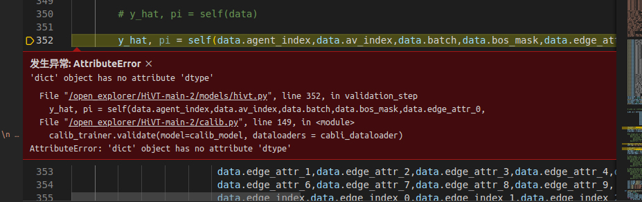

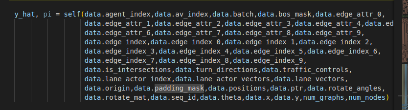

我们使用QAT量化我们的模型,在进行了calibration之后对模型进行evaluate,模型报了如下错误。
请问该如何解决呢?

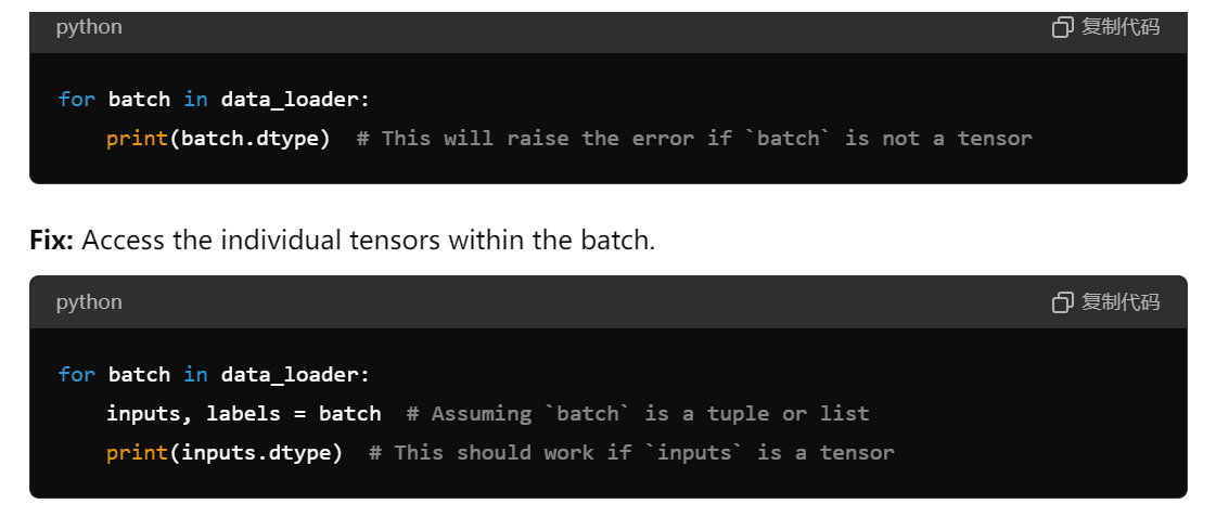

    hello,你调用dtype的对象不是张量或数组,而是另一种类型的对象(如自定义Batch类、元组、列表等)。在PyTorch中,当使用DataLoader时,它会返回批量数据。如果你试图获取整个批次的dtype,而不是该批次中的单个张量,就会遇到这个错误。举例说明:

    • 默认32832回复momo(社区版):

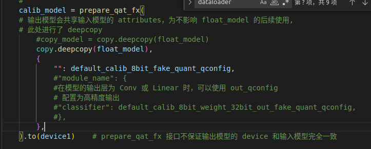

      您好,在pytorch下对模型(float_model)进行calibration,我们利用Batch类是可以的,其并没有dtype属性.
      为什么在模型calibration环节,模型采用calib_model,如下图所示:

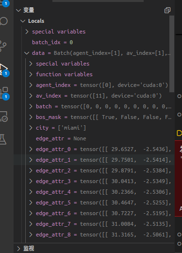

      需要输入的变量有dtype呢?
      为了满足要求,我们将Batch中所有的元素进行了提取,保证所有的变量都有dtype(将所有变量dtype全部打出查看了,保证每个变量都有dtype),如图所示:

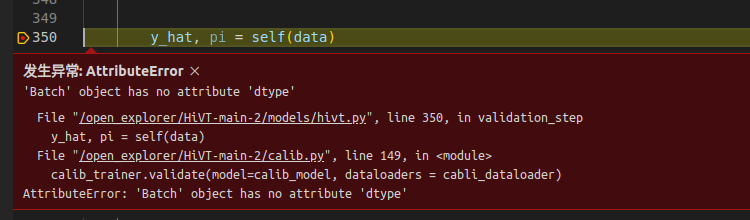

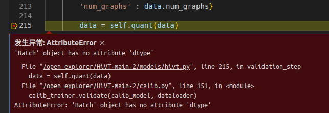

      同样还报错:
      请问对于多输入的网络,你们如何进行数据的传入,在calibration时候?
      2024-08-27
    • HuangHui回复默认32832:
      对于多输入网络模型,你可以将多输入数据成对打包也可以分开但同时读取传入到模型当中。
