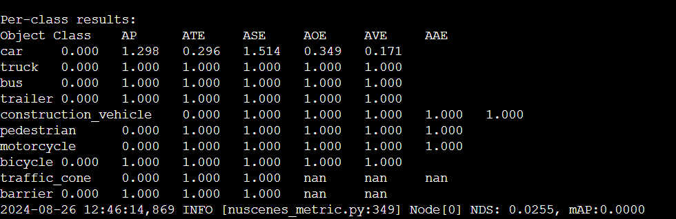

跑petr float训练时,ap始终为0,求帮助
模型,代码都是用的原始的没改过,请问怎么解决呢,是不是数据有问题?

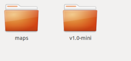

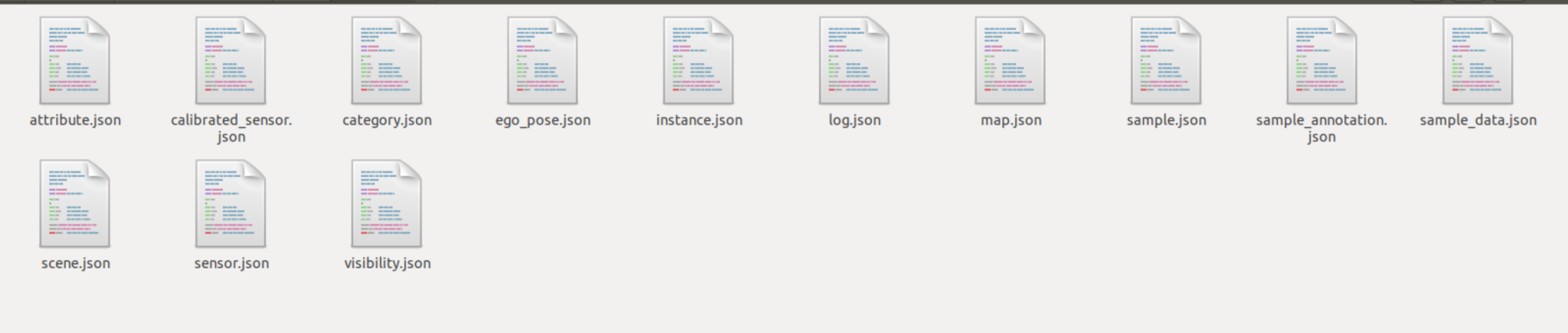

v1.0-mini:
meta:
v1.0-mini:
  • Pipeline

    • 默认76832回复Pipeline:
      是那个fcos3d的权重吗,是的也是0,其他配置没动过
      2024-08-26
      但训练全数据的话,cls loss降的挺快的,而且有map值
      2024-08-26

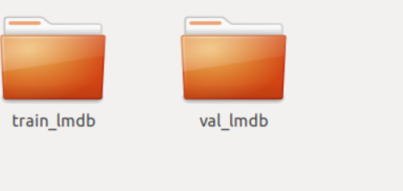

    • Pipeline回复默认76832:
      不能用mini来训练,没有全覆盖scene
