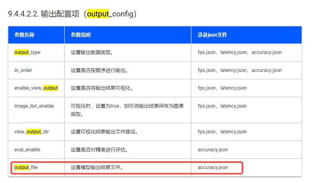

J5板端AI_benenmark示例推理Centerpoint时,能不能通过直接修改workflow_latency.json中的output_config保存单帧推理结果的txt文件,而不是直接保存可视化图像。
  • DR_KAN
    可以试一下使用output_file参数
    2024-08-26
    • 默认82368回复DR_KAN:
      这个是accuracy.json里的配置,输出的默认是eval.txt我猜应该是评估指标。
      板端的推理如果要直接输出bounding box的结果,是否需要对C++代码进行修改呢。
      2024-08-26

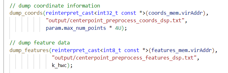

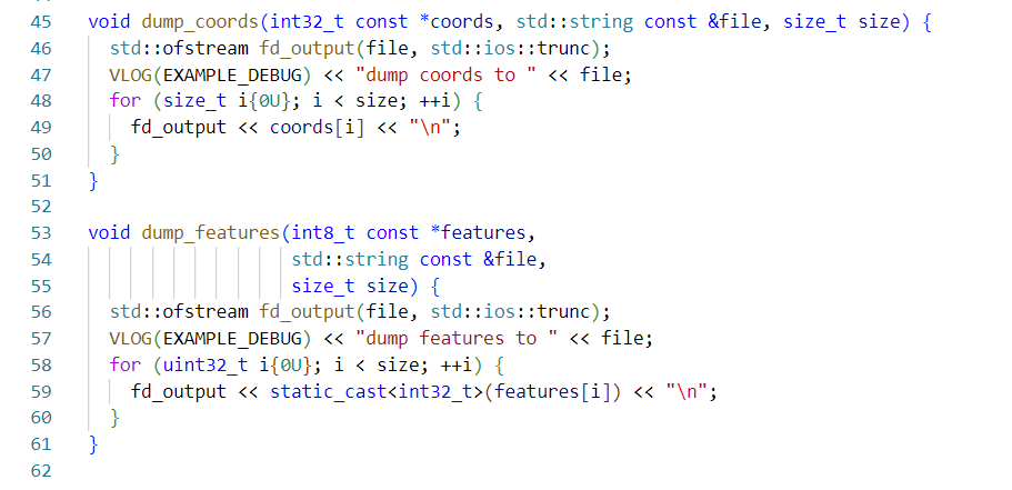

    • DR_KAN回复默认82368:
      你可以对C++代码进行修改,手写dump代码就可以,直接从输出内存中保存文件,可以参考j5-1.1.74/ddk/samples/vdsp_rpc_sample/arm/nn/src/pointpillar_common.cc
      2024-08-26
    • DR_KAN回复DR_KAN:
      2024-08-26
    • 默认82368回复DR_KAN:
      了解了,感谢
