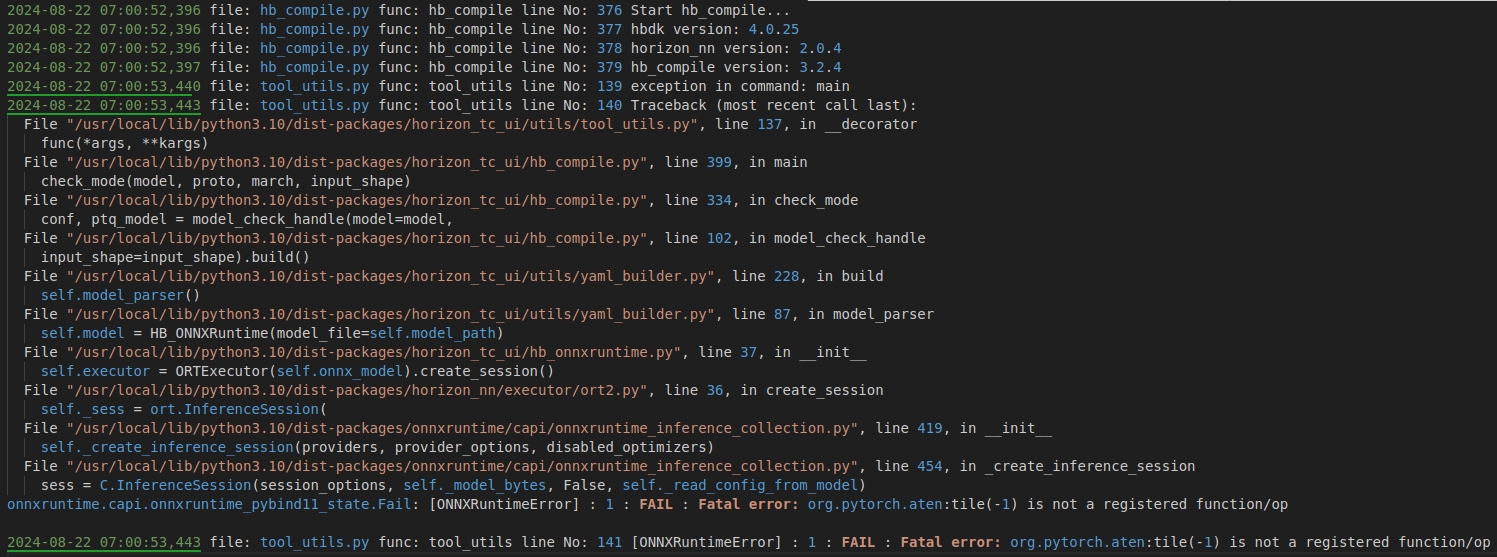

1. 天工开物开发包 OpenExplorer 版本:v3.0.17
2. 问题定位:模型转换
3.在PTQ量化过程中对浮点onnx进行校验时报错
  • Pipeline
    这个算子不是onnx官方支持的算子,你用官方onnxruntime推理应该也会失败

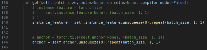

    • 老超2024回复Pipeline:
      在docker环境中将这个文件/usr/local/lib/python3.10/dist-packages/hat/models/task_modules/sparsebevoe/instance_bank.py中的这两行替换掉就正常了
      2024-08-27

    • 老超2024回复Pipeline:
      我用netron可视化导出的onnx模型显示tile算子位于head中,其它地方未发现tile算子,所以定位到这个地方做了如上的修改。

  • gaoh
    onnx模型在导出时存在工具无法识别的算子,请先确认该模型能否使用onnxruntime正常推理
    2024-08-22
