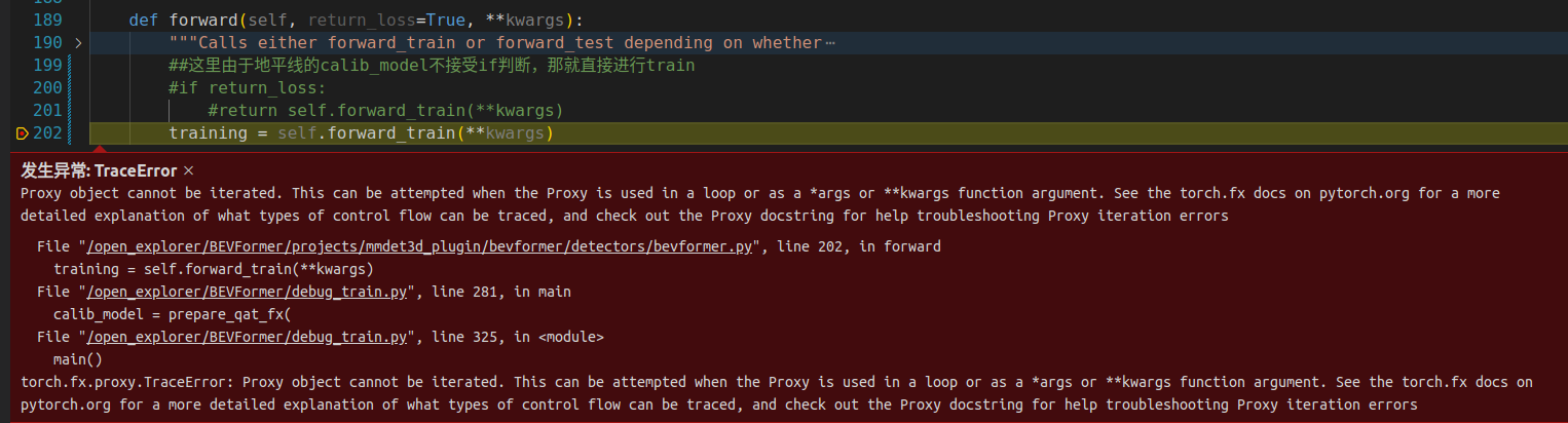

我们参考算法工具链示例MobileNet V2对BEVFormer进行QAT量化,目前在如下图1进行calibration阶段出现错误,需要寻求帮助看如何解决这个问题。
报错显示如下图:

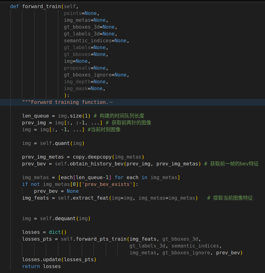

然后forward_train的具体定义见下图

    报错是在模型内部产生的,但是log并没有反映出是那个位置的问题,需要将模型拆成子模块看一下是哪一行代码导致的问题。从截图上看,可能模型里存在迭代操作,如for、while之类的,这种fx是不支持的,需要修改结构或者wrap掉
    2024-08-22
  • Pipeline
    不要**解析,直接传tensor进去
    2024-08-22

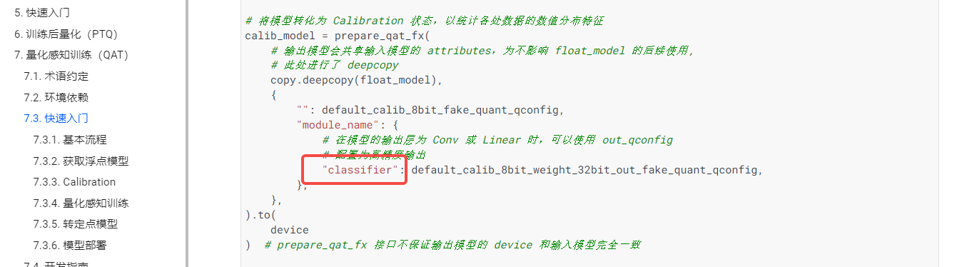

    prepare_qat_fx在配置尾部算子高精度输出的方式有问题,需要包含尾部层的name,如下所示:
    2024-08-22
  • 遥看瀑布挂前川
    prepare的时候就有问题,没有对全局配置对的qconfig,需要先对全局配置int8,再对尾部配置高精度输出。
    2024-08-22
