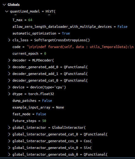

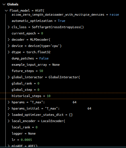

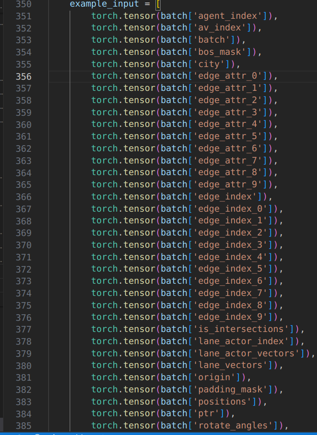

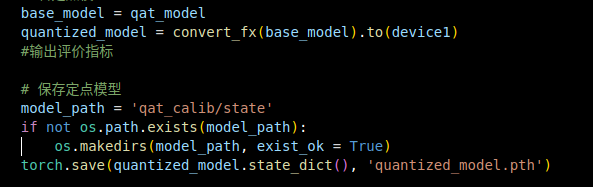

我们在根据算法工具链量化模型,模型部署部分的第一步,模型检查部分,我们已经将模型的传入参数变成了tensor,但是在torch.jit.trace报错,报错如下:
我们也打印了float_model和quantized_model,发现quantized_model比float_model多了许多QFunctional,
float_model:
quantized_model:
1、这是由于使用了包装函数的原因吗?
2、请问这个报错该如何解决呢?

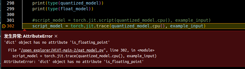

    • 默认32832回复kotei左文亮:
      您好!我们在模型检查部分,因为torch.jit.trace需要输入一个tensor,我们将原模型的输入(一次是一个batch)转化成了一个tensor字典(如图一),但是原来输入模型的一个batch里面就没有is_floating_point关键字,模型也不需要用到is_floating_point关键字,请问是torch.jit.trace需要is_floating_point关键字吗?

    • kotei左文亮回复默认32832:
      您的意思是后面都没有用到‘is_floating_point’关键字,但是在这里报错了?有没有详细检查一下代码
      torch.jit.trace函数的语法或参数说明中并没有明确提到需要is_floating_point关键字。相反,它的主要目的是通过提供一个特定的输入来跟踪模型的操作,而不是通过设置数据类型或数据格式的参数。因此,对于torch.jit.trace函数的使用,不需要is_floating_point关键字‌。
      2024-08-30
      您好!我们详细检查了代码,后面没有用到‘is_floating_point’关键字。

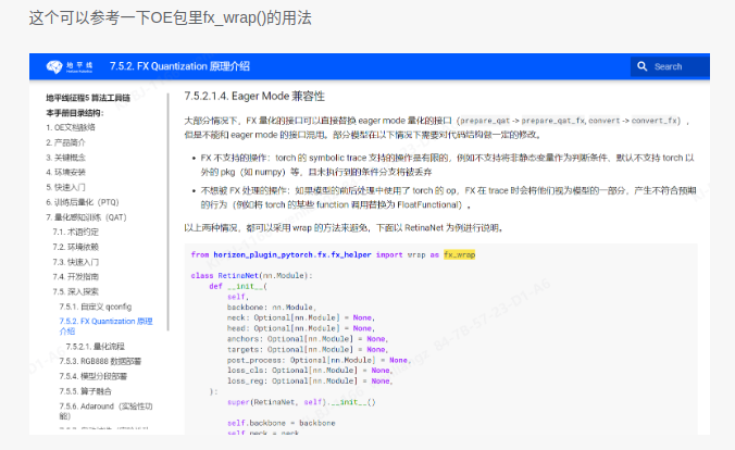

    上面说的使用包装函数是环境里面自带的这个吗?如下图
    2024-08-21

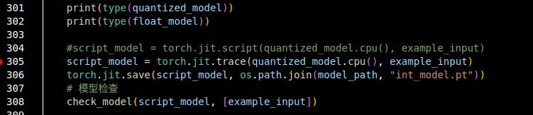

      我们使用的包装函数是fx_wrap,如下图所示。
      我们进行到下图305行script_model时报了上面的错误,说传入torch.jit.trace的是一个字典而不是一个模型?
      2024-08-22

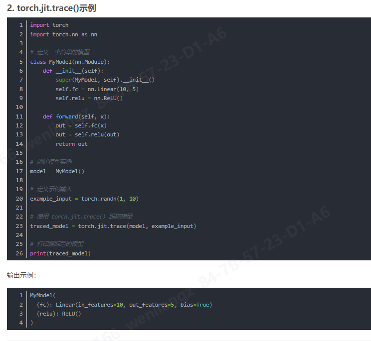

      quantized_model,有没有问题呢?torch.jit.trace的用法示例如下
      2024-08-22
      quantized_model没有问题,我都能打印quantized_model,quantized_model如下:
      下面是打印的quantized_model的type
      2024-08-22

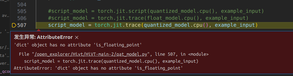

  • 遥看瀑布挂前川
    这个报错是说输入的dict里没有is_floating_point关键字,但是哪里用到了这个关键字引发的报错
    2024-08-22
    • 默认32832回复遥看瀑布挂前川:
      您好,我们修改了输入,输入全部从batch转化成了一个tensor列表,但是还是报相同的错误,batch里面并没有is_floating_point关键字。
      报错:
      2024-08-27
