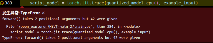

1、请问算法工具链的示例里面的torch.jit.trace函数可以替换成其他的函数吗?因为示例中这个函数只能接收一个tensor,而我们自己算法里面是一个batch,就算我们将batch里面的每一个tensor分离出来但是torch.jit.trace函数也会报错。

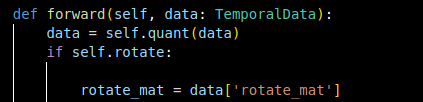

    这个看着像是模型forward那里的输入参数还没有修改,还是(self,batch)?
    2024-08-20
    • 默认32832回复Pipeline:

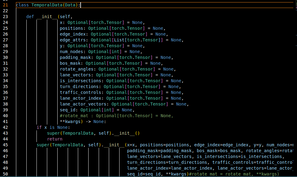

      forward那里的输入参数是
      这里的data是算法中utils.py定义的一个TemporalData的类,数据处理完成以后的所有数据都被封装成了一个data,此后再输入模型被调用
