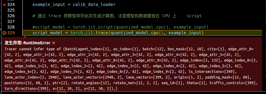

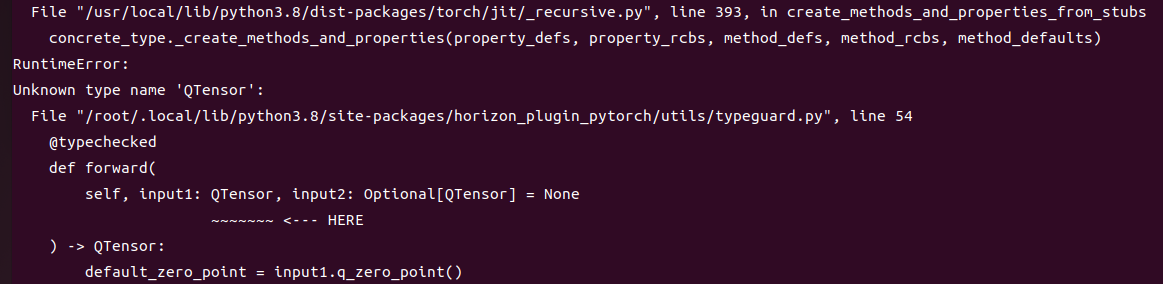

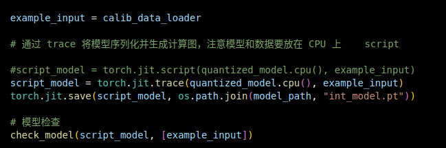

1、我们根据算法工具链示例进行模型部署的第一步(模型检查)报了如下错误:
我在修改了torch.jit.trace为torch.jit.script后报了如下错误:
我们的代码如下所示:
请问我们该如何修改呢?

  • Pipeline
    不要以batch形式传入,每个数据单独作为输入

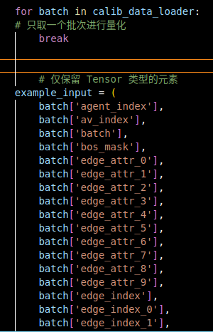

    • 默认32832回复Pipeline:
      请问我是要将batch里面的所有tensor一个一个提取出来然后再定义为example_inputs,再传入到torch.jit.trace函数里面吗?
      2024-08-20
    • gaoh回复默认32832:
      是的
      2024-08-20

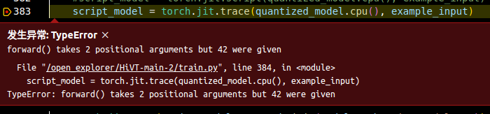

      你好,我将batch里面的每个数据作为单独输入之后,出现了两个问题:
      1、torch.jit.trace函数期望模型的 forward 方法接受一个单一的输入参数,example_input 包含了多个参数?
      2、模型的 forward 方法应该能够处理 example_input 作为一个整体,而不是将每个参数分开处理?
      请问上面两个问题该如何解决呢?

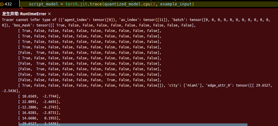

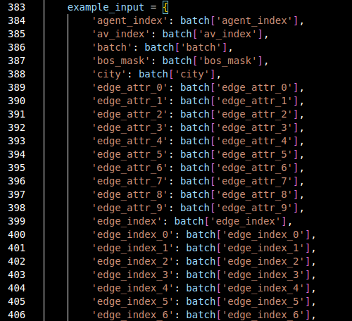

    • kuku回复默认32832:
      可以传入一个dic吗?类似这样,输入只有一个
      2024-08-20
    • 默认32832回复kuku:
      你好,我也试了传入一个dic,不知道是不是因为我的dic里面有不是tensor类型的数据的原因,还是会报下面的错误:
      dic如下所示:
      2024-08-20
    • kuku回复默认32832:
      dict里的数据要是同一个类型的,例如都是tensor,jit-trace 的 input 不支持复杂格式
      2024-08-20
    • 默认32832回复kuku:
      请问我的dict里面的数据不是同一个类型该怎么处理呢?jit-trace又只能传入一个参数,也不能将数据的不同类型分开传入。
      2024-08-21
    • kuku回复默认32832:
      修改成同一个类型的,例如 numpy转tensor,list之类的拆开转tensor,
      2024-08-21
    • 默认32832回复kuku:
      好的,谢谢您的解答!

  • Pipeline
    能否提供模型结构报错的位置的代码呢?

      你好请问有适用于batch类型的生成计算图的函数吗?
      2024-08-20
    • gaoh回复默认32832:
      torch.jit.trace或torch.jit.script使用上都有约束,应该都不支持batch类型输入,可以查阅一下pytorch的官方文档
      2024-08-20

  • gaoh
    请根据报错提示修改,用做trace的example_inputs准备单份tensor类型输入即可,不要传入整个data loader
    2024-08-20
    • 默认32832回复gaoh:
      算法工具链的示例数据传入只有image和target,而我们的算法输入数据非常多,所以是一个batch。请问你说的单份tensor是需要将我们的一个batch转化为一个tensor吗?
      2024-08-20
    • gaoh回复默认32832:
      是的,视模型输入信息,可以转为dict(Tensor)传入
      2024-08-20
    • 默认32832回复gaoh:
      你好,我的模型输入信息有些不是Tensor应该怎麼处理呢?
      2024-08-20
