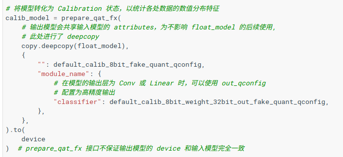

1、在算法工具链示例当中为什么只对classifier使用了
为什么features这个模块没有使用?
2、用这个配置对象有什么意义?
技术深度解析征程5
  • DR_KAN
    1、default_calib_8bit_weight_32bit_out_fake_quant_qconfig 只是为了配置最后一个卷积以int32输出,不适合模型中间的算子(也就是features)
    2、这个问题可以简化为为模型配置qconfig的意义,这个就类似于使用PTQ的时候给模型配置校准策略,校准参数,int8/int16量化精度,量化参数等等,只不过PTQ使用的是yaml文件,而QAT使用的是qconfig相关的接口和参数。

    • 默认32832回复DR_KAN:
      谢谢你的解答!
      1、请问我们的算法该如何配置最后一个卷积以int32输出呢(能详细说一下配置流程吗)?

  • 默认16640
    算法工具链示例的含义是除了“classifier”模块使用了default_calib_8bit_weight_32bit_out_fake_quant_qconfig之外,其他都是default_calib_8bit_fake_quant_qconfig,目的是获得更高的输出精度,具体可参考地平线开发者社区 (horizon.cc)
    2024-08-19
    • 遥看瀑布挂前川回复默认16640:
      因为目前只支持对尾部的输出conv做int32量化。中间层都不支持。所以为了保障精度都建议尾部conv输出且开启高精度输出。
      2024-08-19
