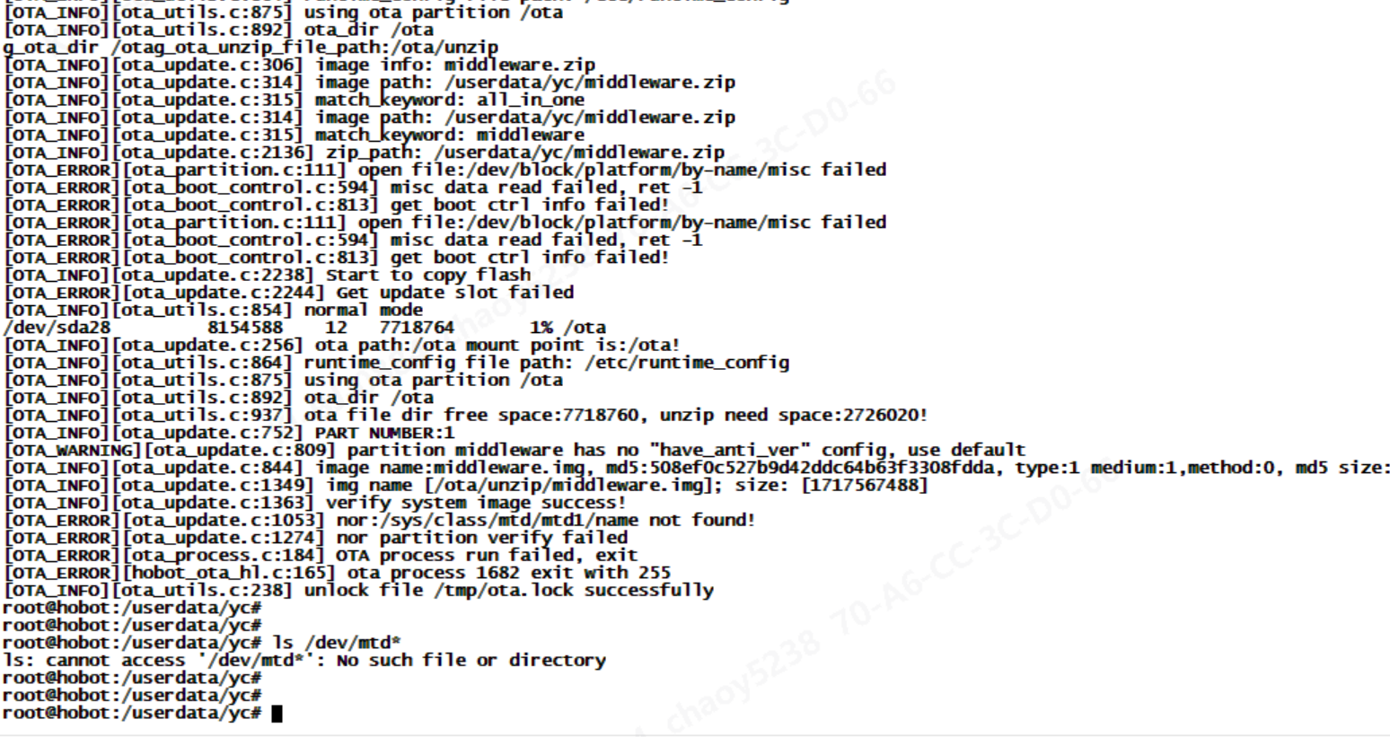

    • 默认70848回复费小财:
      最后一步换成./flash_all.sh -m disk刷完后,进行ota报下面错误:
      这个又是什么问题啊?
      2024-08-16
    • 费小财回复默认70848:
      ipc挂了, 还是没有分区表
      ls /dev/mtd*
      你有额外的操作的吗 或者改动的?
      2024-08-16
    • 费小财回复默认70848:
      你非要用上面的mcu吗 3,usb_serial_download.bat J6M_MCU_SIP_Matrix_V1.1_jh.bin
      这个mcu看着会把ipc搞挂了,导致fastboot更新都有问题的,你看看看不能都用发布的版本,然后mcu也基于发版的版本更新的
      在uboot下执行下mtd list
      2024-08-16
    • 默认70848回复费小财:
      /userdata/下没有空间把一个文件临时放/ota目录,忘了删,刚才删了,重新刷没有报空间问题了,但是还是报/sys/class/mtd/mtd1/name not found!
      ls /dev/mtd* 没有mtd
      执行的就是上面7步,然后最后一步换成./flash_all.sh -m disk
      你说的额外操作或改动是指什么?我自己bdall 打包镜像和otapackage,但是刷写的时候,第三步,替换了同事编的J6M_MCU_SIP_Matrix_V1.1_jh.bin包,bdall的时候不是这个包
      2024-08-16
    • 费小财回复默认70848:
      可能也不行的,你最好dfu刷mcu的话 也先用发布的版本,看着报错像是ipc的问题,最好是先都用发布的更新后 再考虑通过dd的方式去更新对应的mcu
      2024-08-16
