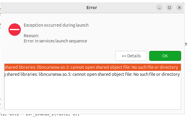

你好,我这边使用Xtensa Xplorer进行Vision Q8的DSP代码的开发,但是遇到了在IDE里无法debug的问题不知道该如何解决?
1. Xplorer版本:10.1.11.3000
2. complier info:Vision_Q8 RI-2023.11/NX1.1.7
3. 问题描述:Debug Hello World时,会出现截图中的错误

    我发现是lib的版本太新了,把新版本的库软链接到相应的位置就可以了

    你好,
    确定有这个文件吗,环境没配好吗?
