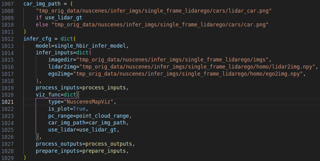

J63 docker环境 maptrv2推理验证可视化
求助:docker代码中默认路径里的图片,文件等等是如何获取到的?是否有指定脚本进行生成呢?maptr可视化的时候需要对6相机图片进行推理,这里输入的数据图片是否要经过其他预处理?

    • Kerwin回复Pipeline:
      感谢回复!那lidar_car.png,lidar2img.npy和ego2img.npy也是在前处理自动生成么? tmp_orig_data/nuscenes/infer_imgs/single_frame_lidarego/imgs这里的imgs需要手动将6视角放同一文件夹里么?

    • Kerwin回复gaoh:
      好的谢谢!看来lidar_car.png还是的从官方文档里download一份了~
