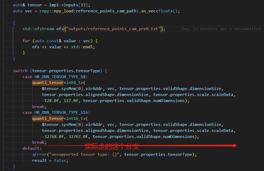

    • 皮卡丘回复Pipeline:
      是设置为ddr输入的,检查tensor type,是int16,需要走quanti_tensor函数,但经过反量化后,相似度仅有0.5

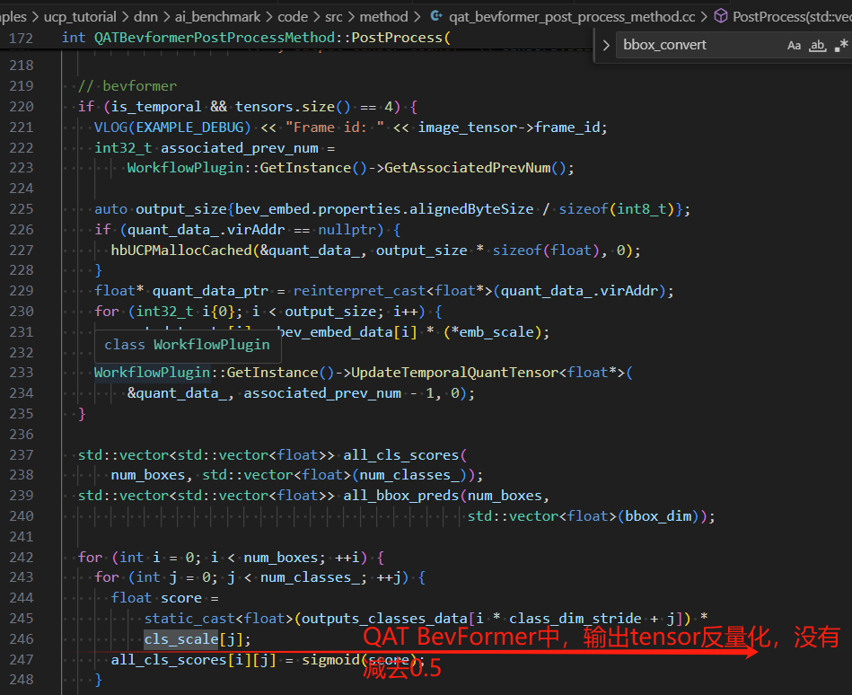

  • 皮卡丘
    quanti_tensor函数中,为什么要加0.5,反量化参考代码中,没有减去0.5
