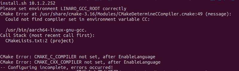

1. 芯片型号:J6
2. 天工开物开发包 OpenExplorer 版本: J6_OE_3.0.17等
3. 问题定位:板端部署
4. 问题具体描述:

  • Pipeline
    重新上传一下错误截图,图片损坏看不到。
    2024-08-13
    • yong回复Pipeline:
      现在可以看到了吧
      2024-08-13
    • Pipeline回复yong:
      这个问题是没有cmake依赖,你在docker里面试试呢
      2024-08-13
  • momo(社区版)
    请问你是在docker中运行的脚步吗
    2024-08-13
    • yong回复momo(社区版):
      不是
      2024-08-13
    • momo(社区版)回复yong:
      建议在docker中运行,有完整的开发环境
      2024-08-13

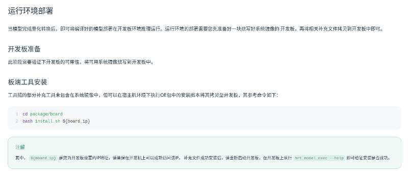

  • DR_KAN
    hrt_model_exec工具不是一定要用install脚本才能安装到开发板上的,如果是XJ3或者XJ5,你可以在OE包里找到二进制文件,把它直接复制到板子上,就能直接用了。如果是J6,需要自己在OE包编译一下,把生成的文件夹复制到板子上。
    2024-08-13
    • yong回复DR_KAN:
      好的,感谢
