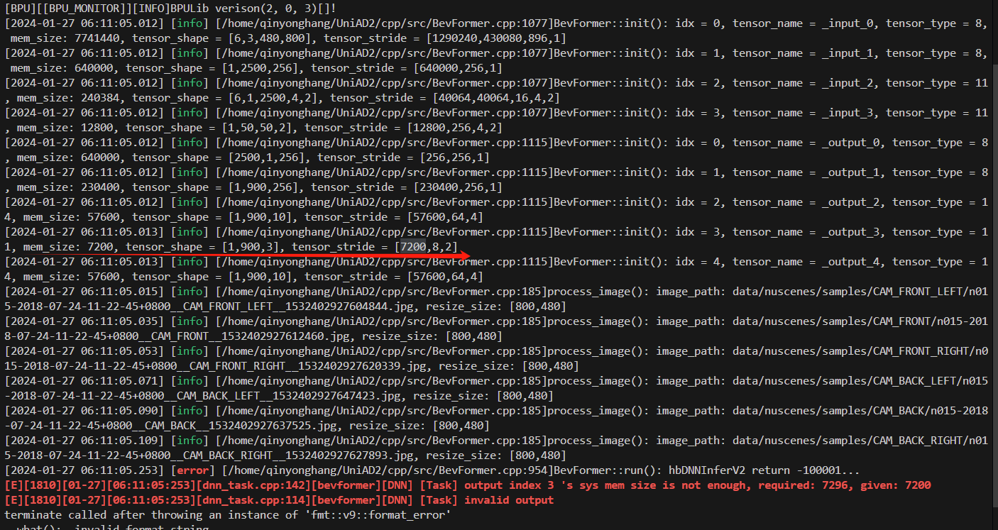

1. 芯片型号:J6M
2. 天工开物开发包 OpenExplorer 版本:v3.0.17
3. 问题定位:板端部署

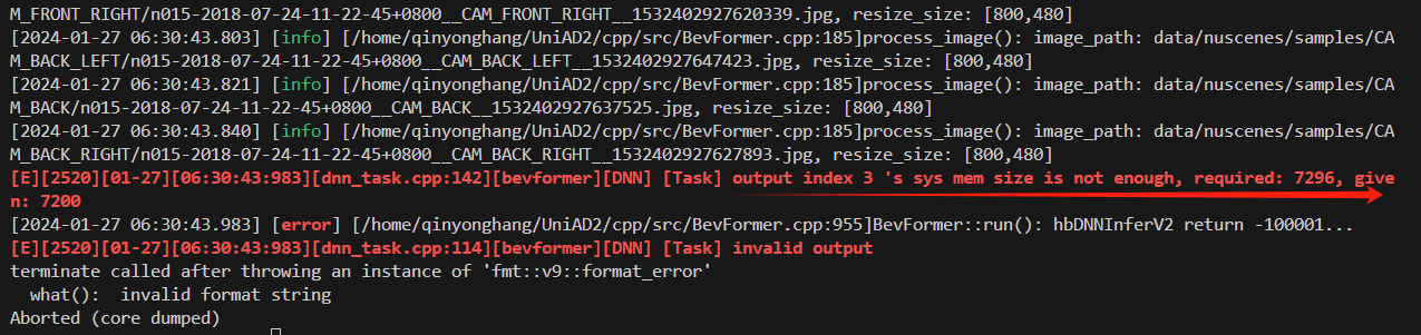

4. 问题具体描述:板端跑bevformer代码时,相关库报告BPU内存耗尽

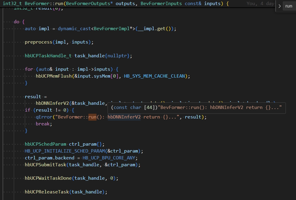

代码仅在初始化有调用hbUCPMallocCached,循环中无调用hbUCPMallocCached
  • DR_KAN
    那就按7296的大小分配内存然后再试一试
    2024-08-13
    • 皮卡丘回复DR_KAN:
      改成7296可以了
      2024-08-13
  • Pipeline
    麻烦检查一下输入tensor申请的内存大小和实际传入的是否是匹配的
    2024-08-13
    • 皮卡丘回复Pipeline:
      output tensor3 的memsize是7200,stride也是7200
      2024-08-13
