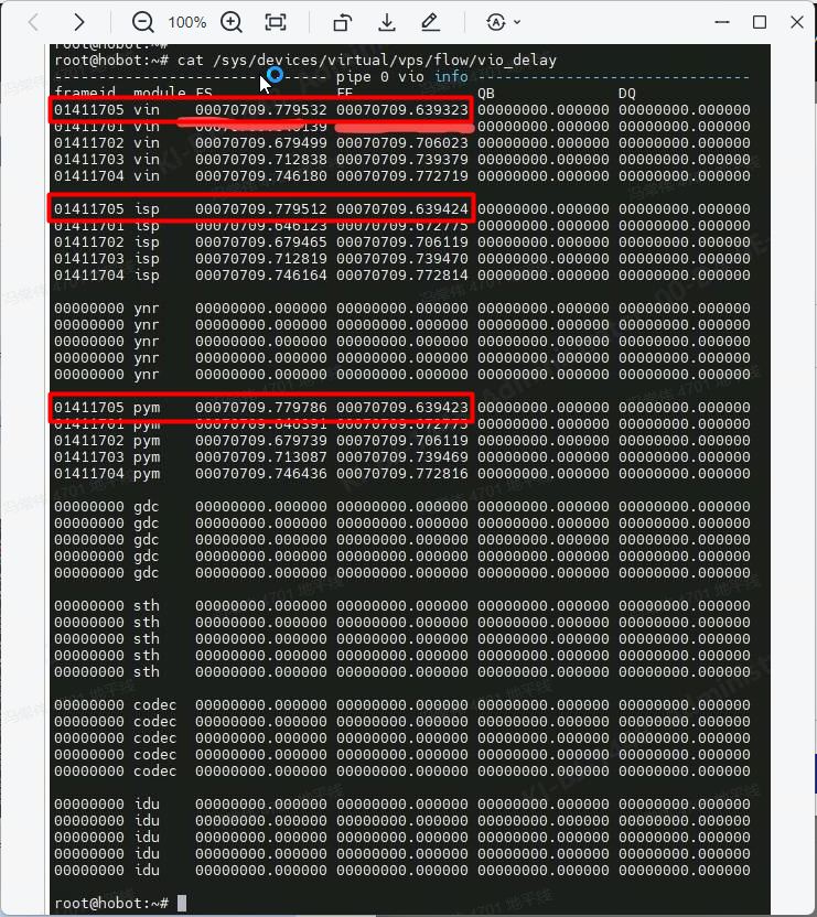

4. 问题描述: vio_delay打印信息,FS时间比FE时间大

    收到,看上去这一帧的时间戳是有问题
    你那边是什么场景,出现的概率是多少,上层拿到这个帧数据有没有问题?

      7V同时点亮,出图显示正常的,cat后只有前视8M的log信息出来,每次都是在打印信息的最后一帧出现问题

      这个节点的话 需要提前echo一个参数进去,你要看哪个flow 你就echo那个,你现在看到的应该是default,如果就最后一帧有问题,可能是退出的时候,frame end值获取的不对
