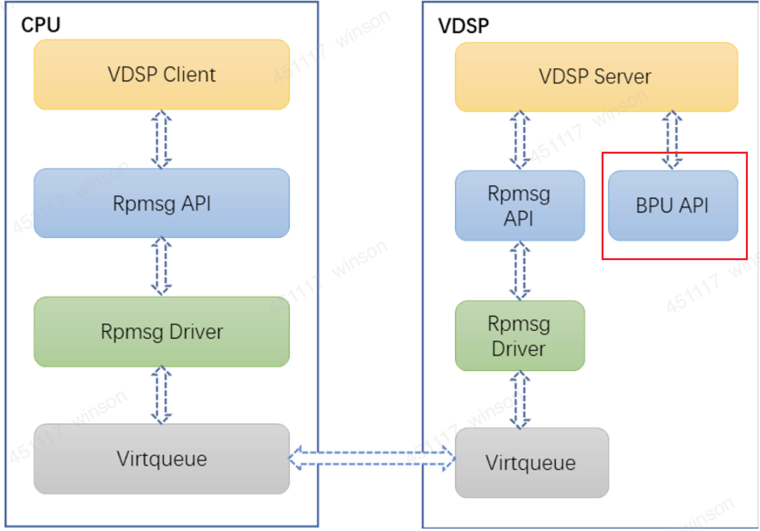

麻烦问下图中BPU API是不是说明BPU可直接调用DSP能力,而不用绕道ARM,比如样例中给到的softmax。如果是,麻烦问下这个API在哪能看到。
DSP征程5

      嗯啊 ARM和DSP之间的调用能理解。我就是看了上图有两个疑惑:
      1.上图中BPU API是啥
      2.如果就是网络要调用softmax,那的确是要绕道CPU才能到DSP么?
      2024-08-07
    • Pipeline回复默认41152:
      libdnn会发开dsp接口,来完成dsp任务的推理,比如hbDSPAddrMap,具体可以参考跃来跃好提供的视频讲解
      2024-08-07
  • wawa
    目前芯片是不支持直接硬件调用的。计划会在以后加入。
