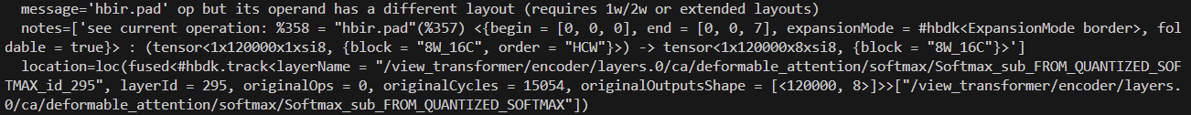

4. 问题具体描述:使用export_onnx.py导出示例bevformer后,使用命令hb_compile进行量化,检查通过,量化失败。使用的配置文件如附件,报错如下:

    hello,从报错来看是量化参数问题,麻烦先使用fast_perf接口编译一下bevformer.onnx看一下,参考命令
    hb_compile --fast-perf --model bevformer.onnx --march nash-m

    • momo(社区版)回复momo(社区版):
      如果使用fast-perf接口编译仍然报错,麻烦联系地平线的对接人员释放新版本的编译器
      2024-08-05
    • 皮卡丘回复momo(社区版):
      fast_perf接口编译仍然报错,错误不完全一致
      2024-08-05
    • momo(社区版)回复皮卡丘:
      麻烦联系一下给您释放J6工具链的地平线人员,请他提供一下解决此问题的patch
      2024-08-05

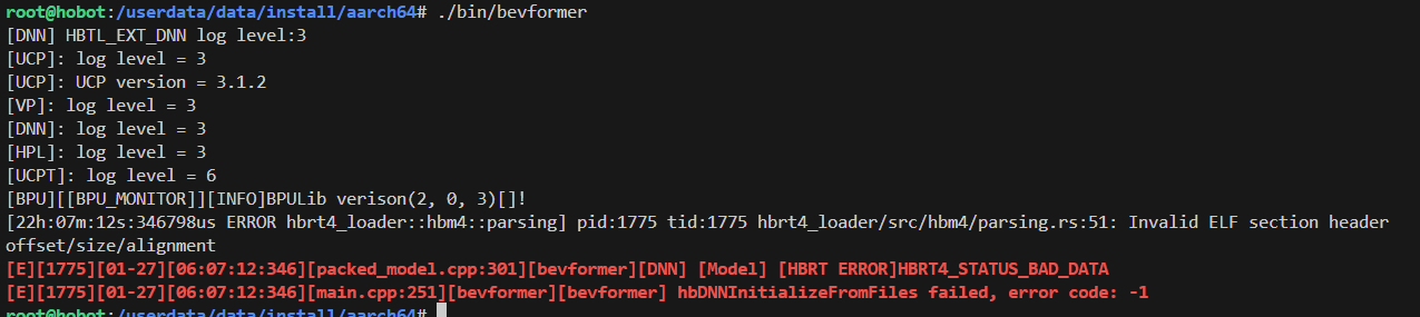

      我还有一个问题。我通过qat相关脚本,export_hbir.py compile_perf_hbir.py,编译生成了bevformer.hbm文件,加载到板端运行时,板端报错如下:
      部署代码主要参考的是ucp_tutorial/dnn/basic_samples/code/00_quick_start/src/main.cc

    • 皮卡丘回复皮卡丘:
      找到原因了,板端空间不够,模型拷贝出错了

    • momo(社区版)回复皮卡丘:
      可以在/map文件夹下操作,userdata文件夹容量小
