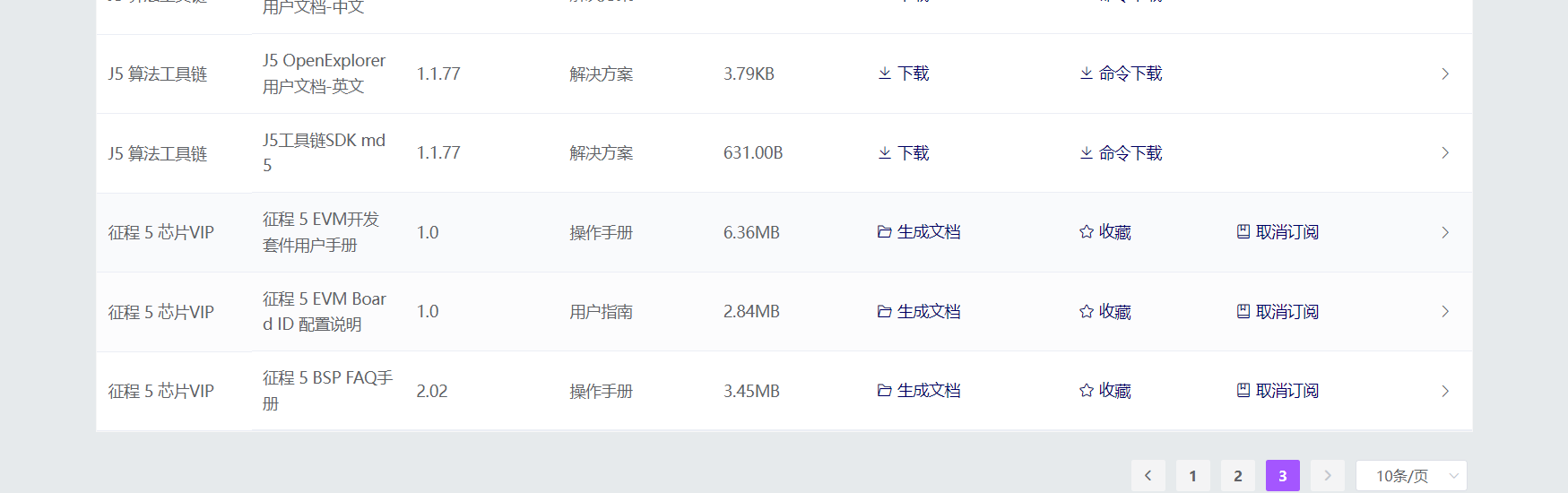

  • 绝世糕手
    你好,目前J5相关的手册,可以在本平台的产品中心中搜索到https://developer.horizon.auto/product,芯片部分的文档如下图
