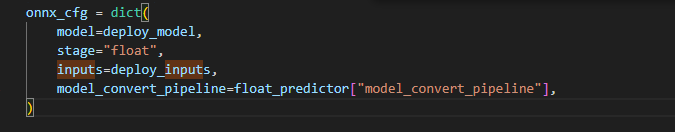

      导出浮点onnx需要对config文件中的onnx_cfg做以下修改:
      2024-08-01
    • 皮卡丘回复momo(社区版):
      修改后已经可以推理,和bc模型推理结果基本一致
