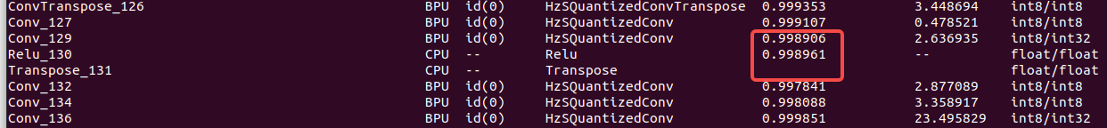

1. 芯片型号:J3
2. 天工开物开发包 OpenExplorer 版本:horizon_xj3_open_explorer_v1.16.2c
3. 问题定位:模型转换

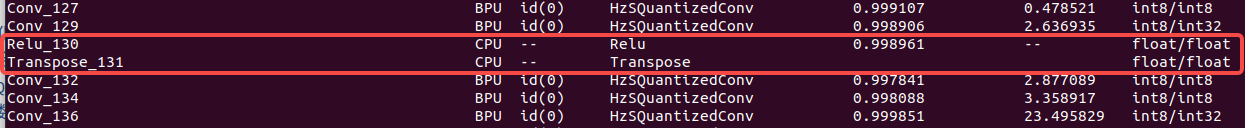

4. 问题具体描述:在执行 sh 03_build.sh转yolov8分割模型时,发现有一个输出的最后两个节点,运行在cpu上

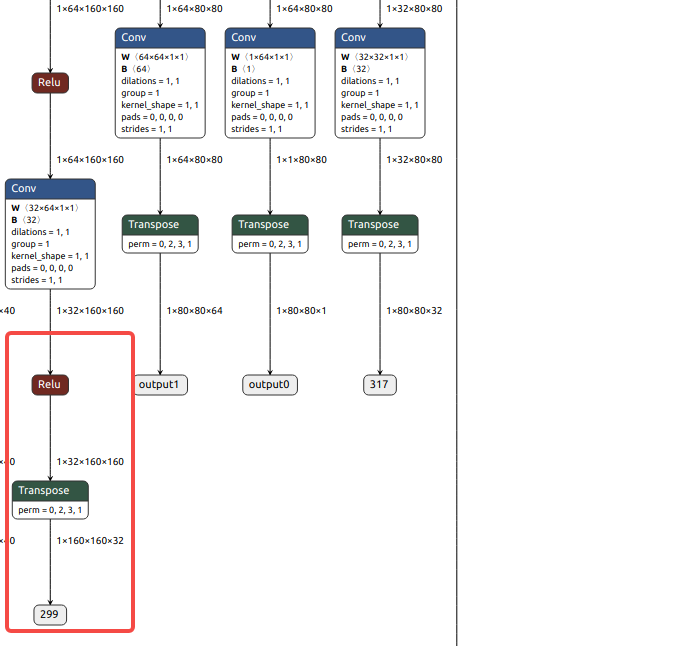

对应模型的节点如下

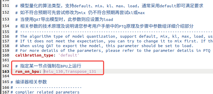

我通过设置run_on_bpu参数,发现节点还是在cpu上运行
请教一下是我哪里设置的不对嘛还是什么原因呢?

    • driverli回复momo(社区版):
      transpose在文档中说明的是在cpu上运行,但是实际conv+transpose都是在bpu上运行的。楼下回复的用 ; 隔开已经解决了。

  • Pipeline
    run_on_bpu的参数设置不正确,用 ; 隔开,你再尝试一下呢

    • driverli回复Pipeline:
      问题已解决,但是我看设置完以后,该节点的余弦相似度降到了0.8多,是否对模型的输出有影响呢
