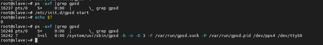

在J5平台上面做GPSD进程的开机自启。
创建了/etc/init.d/gpsd文件。
手动执行是没有问题的。
也创建了/etc/rc5.d/S35gpsd的软连接,链接到上述文件,那么为什么启动成功?

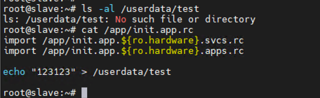

    应用软件的配置,请客户放到/app/init.app.rc(如果没有请创建)。initrc最终会包含该文件。
    2024-08-08
    • liyanhou_uisee回复ZhiyuanMa:
      现在开机没有调到。
      2024-08-14
    • ZhiyuanMa回复liyanhou_uisee:
      /app/init.app.rc是android init脚本,不能直接调用echo这种bash脚本的写法。可以参考一下/init*.rc的写法
      补充一下,刚才试了一下init里的 > 不好使。可以把echo命令放在脚本中,然后在initrc脚本中调用该脚本(需要确保有可执行权限。)
      2024-08-14
      另外,再补充一下,除了/app/init.app.rc外,/middleware/init.middleware.rc和/userdata/init.user.rc也可以用。
      另外,我们还提供/app/init.sh脚本,如果没有单独启动服务的需求,也可以写在这里面,这里面支持bash shell语法。

  • guo
    J5的启动是initrc机制,需要加入到需要的init.rc脚本里才行哦

  • guo
    /app/init.app.rc参考示例,另外,不要在*.rc文件里直接调用shell命令。
    2024-08-14
