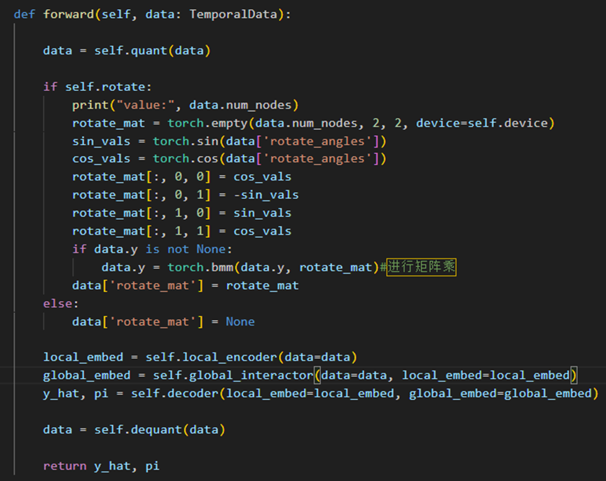

在一个轨迹预测算法中的修改方式如下:
目前是在整个model的forward部分插入了这两个节点,可以正常训练。不清楚到底是要在整个模型的前后加入节点,还是在整个模型的forward部分加入(即图中所示),又或者是在某个模块中加入,比如local_encoder模块等等
技术深度解析征程5
    你好,量化和反量化节点是针对整个模型而言的,你的这个就OK:在整个模型forward部分的入口加入量化节点和出口部分加入反量化节点就可以了。
