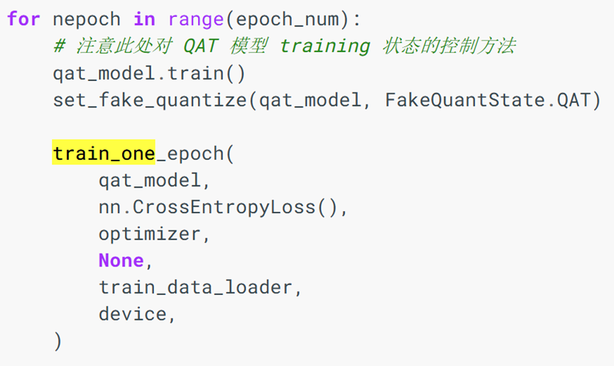

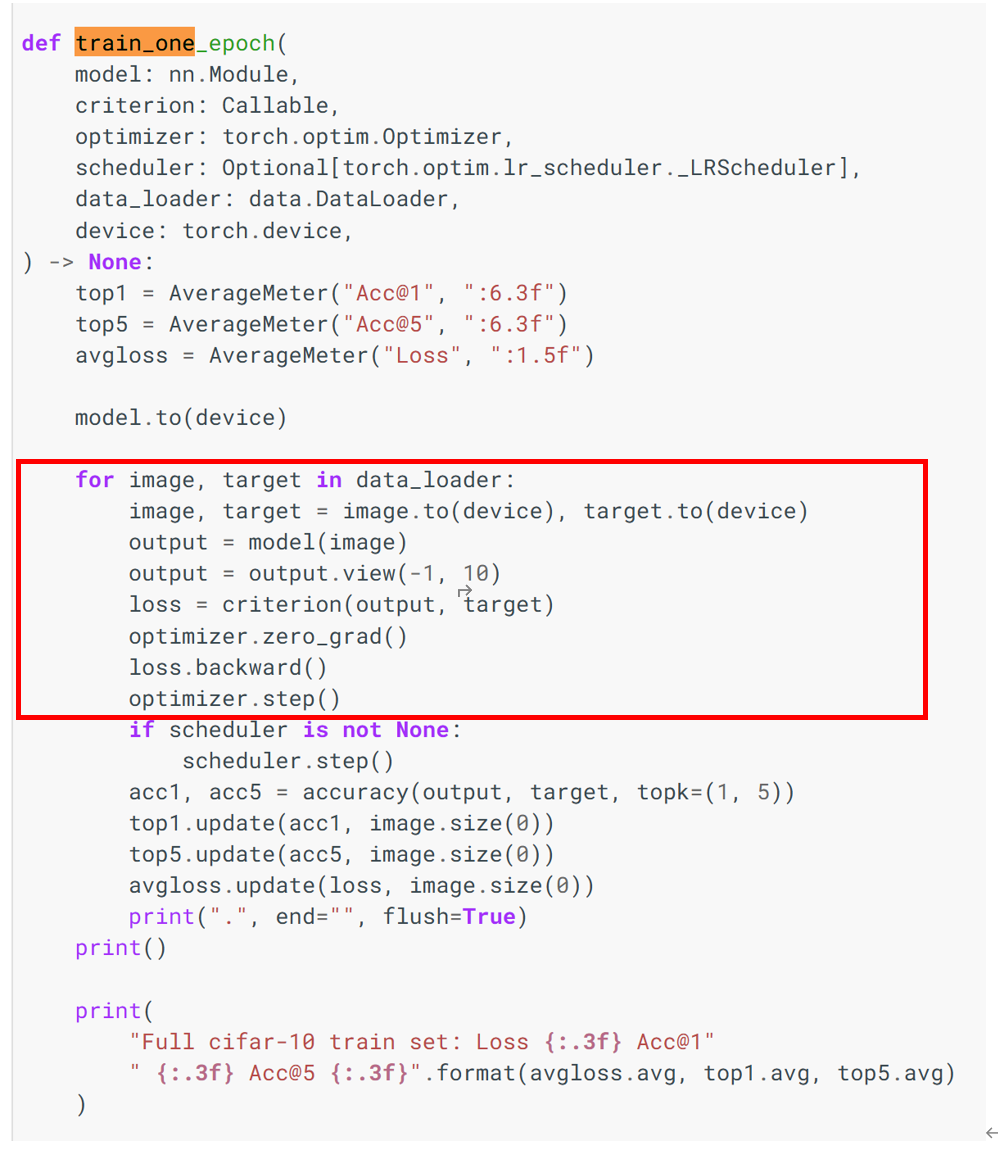

Train_one_epoch()函数的作用是什么?在我们自己的算法中该怎么去用呢?如果要量化我们自己的算法是不是需要将train_one_epoch里面的结构换成我们自己的(如下图红框)?

    1. Train_one_epoch 就是对一个epoch训练过程的封装,不同的训练阶段过程是一样的,只是在训练前的模型状态控制有差异,封装后方便在不同阶段复用过程。
    2. 根据上面的解释,如果要量化自己的算法也是要把你们自己模型的训练过程封装一下就OK了
